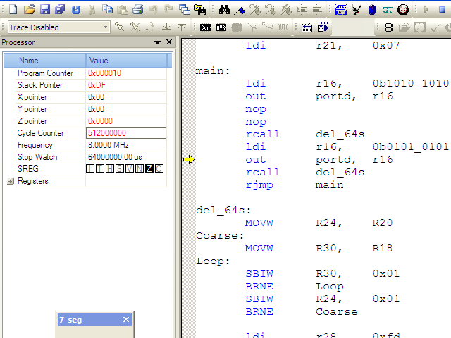

:P Teraz pewnie pytanie :arrow: po co ten nastepny kod :? To pewnie bedzie widac na symulatorze
:idea: Dokladne 50-50% oraz dokladne co do cycklu 64 sekundy procek 8MHz attiny2313a Obrazek

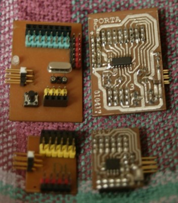

:P Nawet zrobilem plytki testowe do kursu asm Obrazek

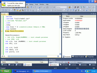

W j.C ++, na AVR .5.1 wiem jak się zmienia częstotliwość uC , w symbols ,w assembler nie znalazłam takiej zakładki w AVR,gdzie ona jest aby zmienić taktowanie ?
Załączam screen z symulatora na AVR 5.1.

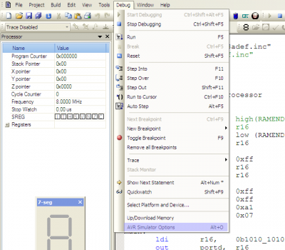

Obrazek Zmiana jest na bitach portu D :idea: Na kopi ekranu masz jak wejsc do zakladki Obrazek

Na porcie PD0-PD1 jest zmiana co około 4 min,to chyba,że mam 1 MHz zamiast 8MHz,dałam klawisz F9 ,ale to nie zmieniło z 1MHz na 8MHz
Jestem ciekawa czy u Ciebie ACeK kwarc 8 MHz ,i zegarkowy będą działać bez kondensatorów.
Na forach piszą ,ze działają bez,zależy to ,według nich od wersji uC,Atmega 8A ver.rewers B4, jak pisali odpala kwarc bez kondensatorów.
Re: Attiny 2313A zmiana stanu wysokiego na niski,duty cycle 50% c.d.
Postautor: ACeK » 23 sie 2018, o 10:29

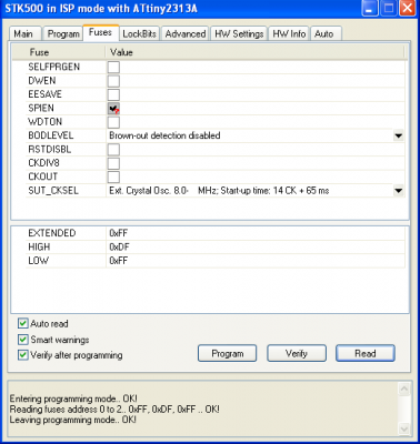

Obrazek Kliknij na 1,000MHz moze w wersji 5 tak sie da zmienic :idea: Tu jak ustawic fuses Obrazek

Wreszcie działa,od 8 rano do teraz nad tym siedziałam.
Na kwarcu 8 MHz ma 64 sekund,bez kwarcu ponad 4 minuty.
Gniazdko do kwarcu które przylutowałam nie działa ,albo gniazdko na płycea fabrycznie niema połączenia z Attiny 2313A,lub nieda się przylutować dobrze farba ,czy tam coś czym to jest pomalowane nie daje styku.
Więc kwarc podłączyłam bez 2 kondensatorów kabelkami i działa.
Nie udało mi się wgrać fusebitów,poprzez AVR Studio ,zrobiłam to programem Extreme Burner.

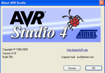

Obrazek Masz miernik mozesz to sprawdzic :twisted:
:idea: AVR Studio to jest caly pakiet roznych narzedzi :!: Mozna w nim pisac swoje programy (kod zrodlowy) zrobic z niego kod maszynowy (hex) 8) Uzywajac kompatybilnego programatora wgrac soft do procka :P Oprocz tego mozna tez testowac dzialanie programu (bez podlaczonego procka) w symulatorze :idea: To co jest w attiny nie ma znaczenia kiedy testujesz program w symulatorze (wyjatek jTag) :twisted: Jak zmienia sie czestotliwosc zalezy od tego jaka masz wersje :arrow: na obrazku masz jak zrobic AS4 a w 5 chyba wystarczy kliknac by moc zmienic Obrazek

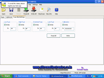

Acek ,programem extreme burner wgrywałam fusebity i Attiny 2313A się zablokowała .
Dałam w programie Progisp 1.72,erase chip i enable chip ,i wyskoczył taki komunikat: chip enable program error.
W programie Extreme Burner fuse bity dałam tak jak na foto.
Jak ją odblokować ?

Witam w świecie AVR i jego fuses :-)
Programator wysokonapięciowy rozwiąże problem. Jak zablokowany jest generator (wybrane zewnętrzne taktowanie) to na XTAL można podać sygnał z generatora i włączyć SPI.
