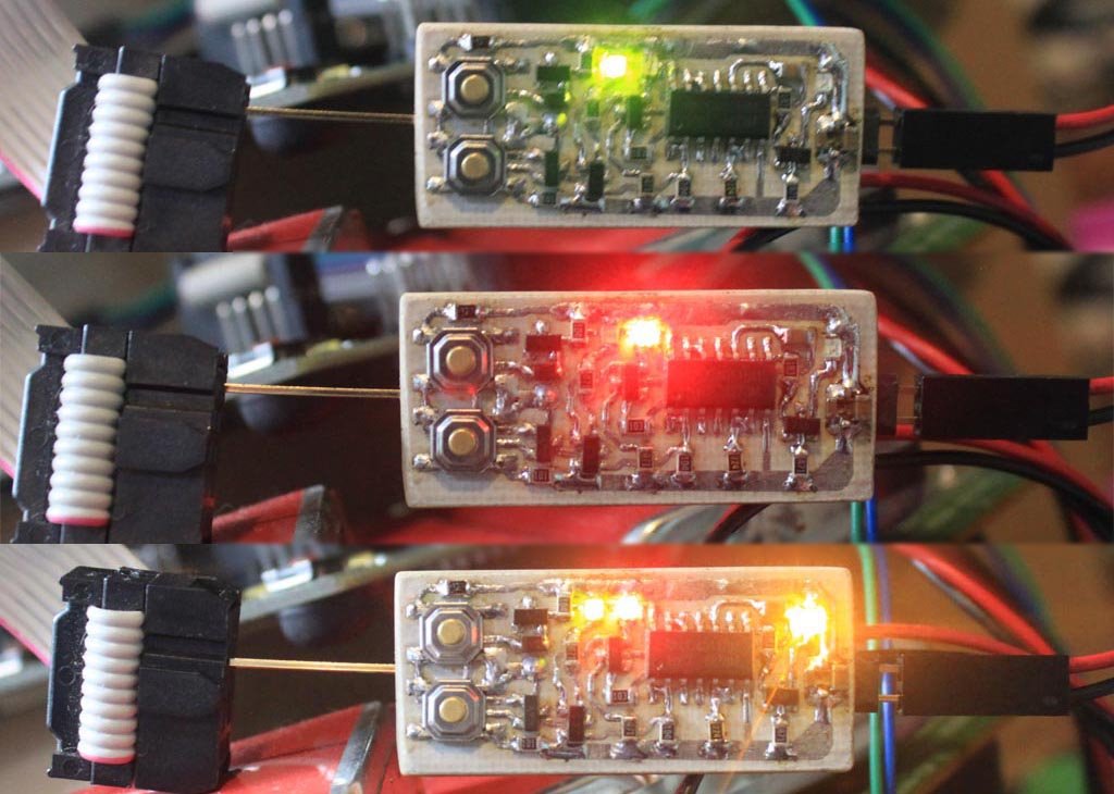

Postautor: ACeK » 7 kwie 2018, o 12:23

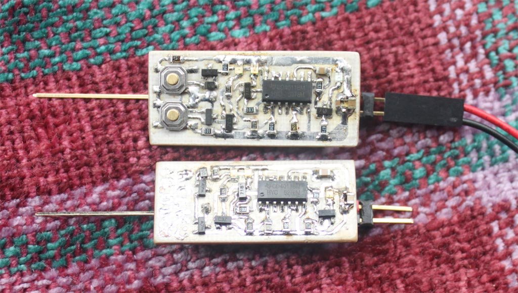

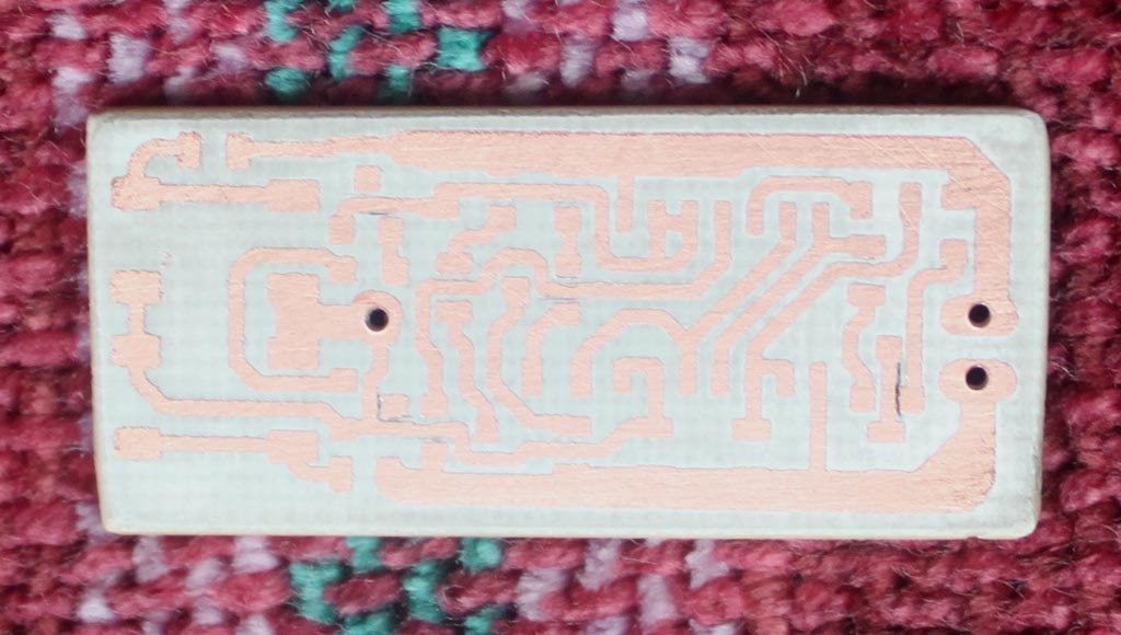

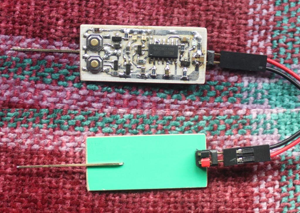

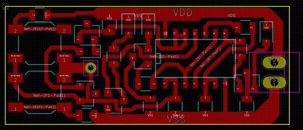

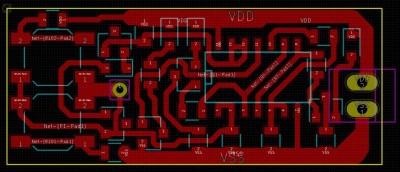

Obrazek Na stronie :arrow: taszy o mikrokomputerze CA80 jest opis sondy logicznej MIK03C :idea: Majac wszytkie informacje zrobilem wersje smd (druga wersja) :P Do sondy dodalem dwa przyciski pierwszy podlaczony do zera przez rezystor 100R a drugi do plusa przez 47k. Plytka zaprojektowana w KiCAD Obrazek
MIK03C PCB w KiCAD
MIK03C wytrawiona plytka
MIK03C gotowa sonda
MIK03C rozne stany pracy
MIK03C pierwsza i druga wersja

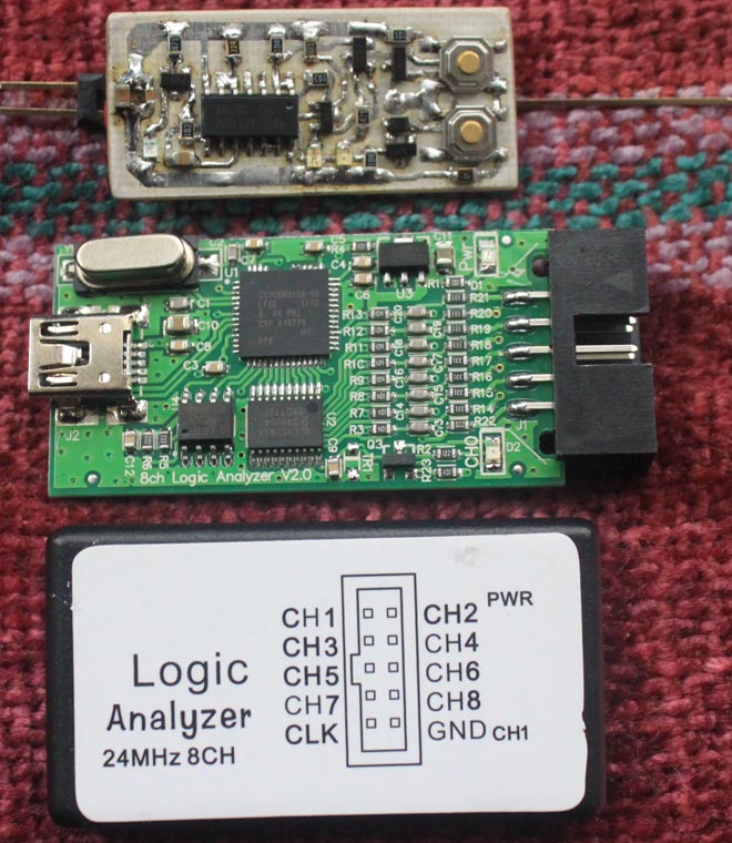

Obrazek Bardzo fajna sonda :P a w pamieci programu az jeden wolny bajt :twisted: Jednak w temacie sondy trudno bedzie zrobic cos lepszego od tego co na zdjeciu w polaczeniu z programmem :arrow: Sigrok and Logic Analyzers w dodatku w takiej cenie Obrazek
