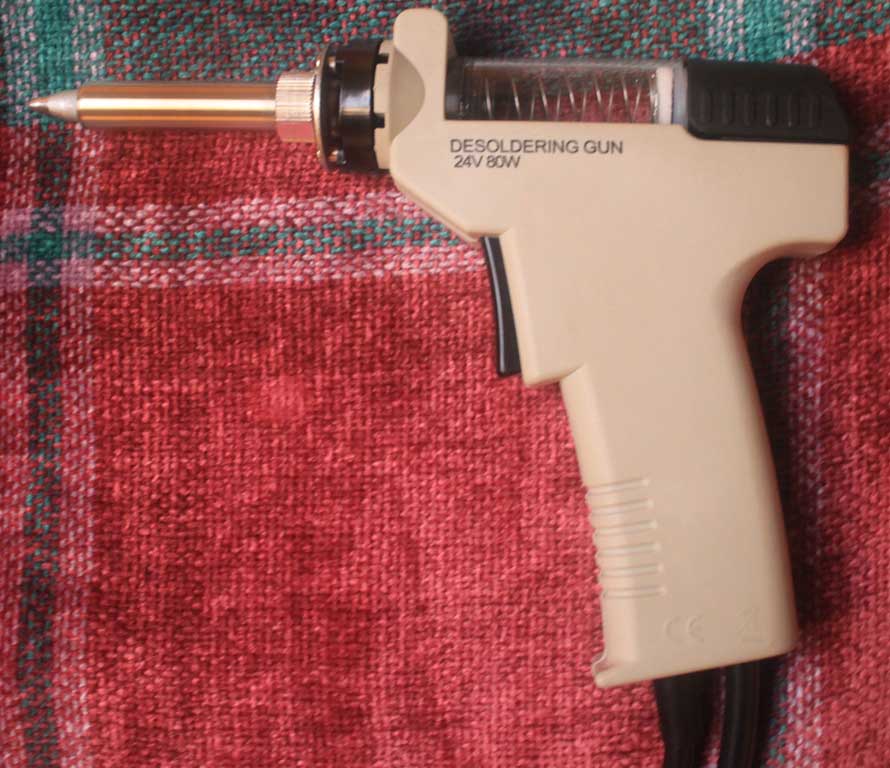

Obrazek By nie robic Off topic nowy post. Dla tych co by chcieli zobaczyc jak Dave opisuje :arrow: EEVblog #542 - ZD985 Desoldering Station 8) Jak sie pracuje? Rewelacyjnie :!: Wczesniej zeby wylutowac jakis uklad musialem dobrze go nagrzac. Teraz jest to tak proste jak lutowanie. W zaleznosci jak duzy element tylko zmienia sie temperature. Na razie dysze mam orginalne (tak duzo nie wylutuje) tak wiec nie wiem jak szybko sie wypalaja. Ale jesli nawet latwo kupic nowe.
Jak masz czas mozesz zrobic swoja stacje uzywajac orginalny pistolet.
Parametry jak na zdjeciu. Jesli ktos byl by zainteresowyny zdjeciami "co jest w srodku" to chetni rozkrece stacje Obrazek

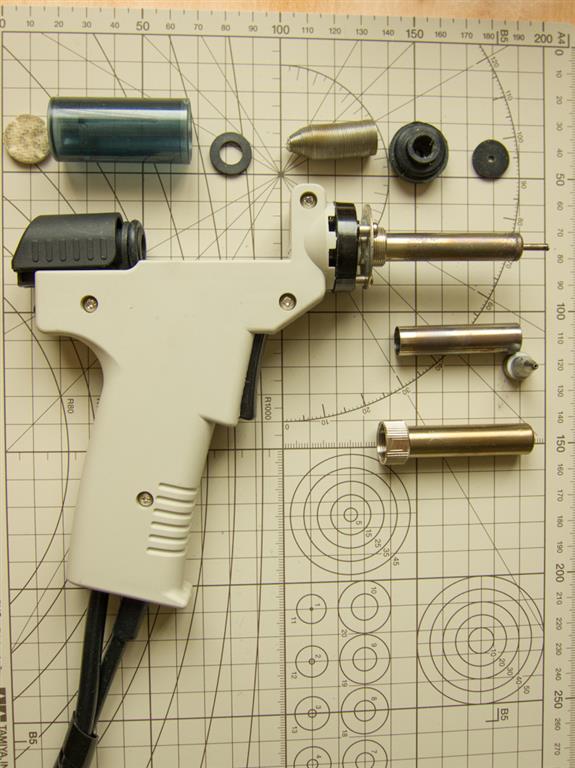

A jak wygląda obsługa pistoletu? Zatyka się? Czyszczenie "odsysu" jest proste?
W wiekszości pistoletów jest taka stożkowa sprężyna na której się schładza i osadza się cyna. W tym pistolecie tego nie widzę, ale może nie widać na zdjęciu.

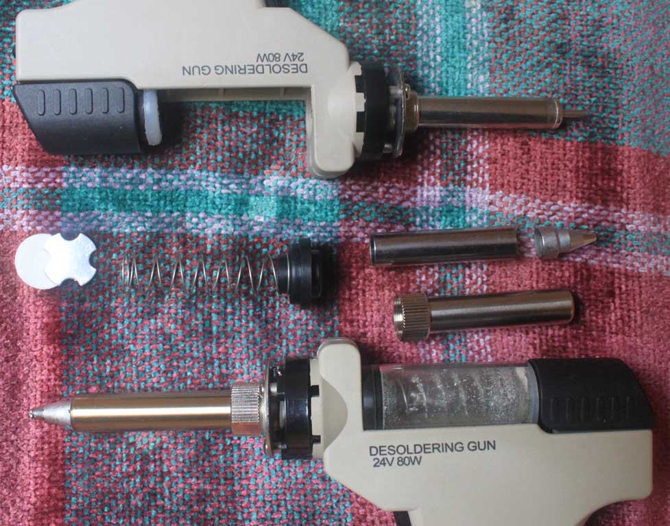

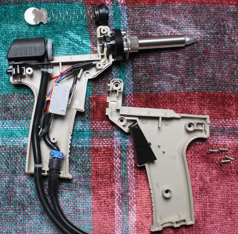

Czysty oraz brudny pistolet.
Obrazek Sprezyna jest normalna zamiast stozka jest blaszka ktora zakrywa filtr. Na pierwszym zdjeciu jeden pistolet jest rozebrany na czesci. Drugi zabrudzony.

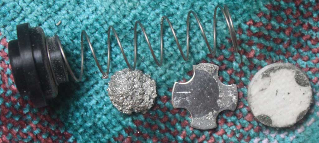

Czysty oraz brudny wklad.
Na drugim zdjeciu widac jak osiada cyna.
Sprezyna po wyczyszceniu.
Na trzecim widac kawalek cyny ktory przykleil sie do metalowej blaszki oraz zabrudzone fragmenty filtru.

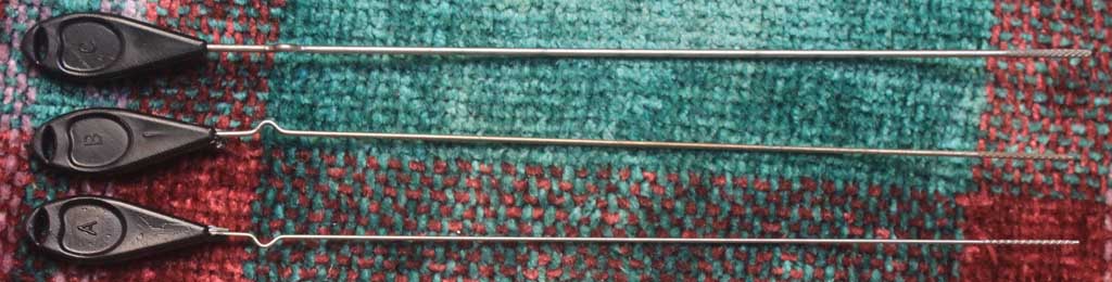

Jesli zbiera sie na raz duza ilosc cyny pistolet sie moze zatkac ale jest do tego przepychadlo. Problemem moze byc czyszczenie a dokladnie otrwieranie pojemnika ktory jest zrobiony ze szklanej rurki. Ale po kilku probach kazdy dojdzie do wprawy :P
Pistolet zrobiony jest z plastyku. Jesli koncowka elementu do wylutowania ma zagiete konce to daje sie ja po rozgrzaniu wygiac za pomoca pistoletu. Z tym ze jesli uzywa sie za duzo sily to ma sie wrazenie ze w miejscu polaczenia grzalki z pistoletem cos sie rusza Obrazek
Trzy rozmiary do czyszczenia dysz.

Widać te pistolety mają różne wykonania. Widziałem wariant ze sprężyną stożkową. Bebechy też miewają różne.

Obrazek Tak wygladaja "bebechy" Obrazek

Chodziło mi o bebech samej stacji. Widziałem na zdjęciach i filmach różne wykonania - jedne z transformatorem, inne z przetwornicą.
Pistolety miewają filtry ze stożkowej sprężyny. Pewnie tak miały na początku, a teraz potanili :D

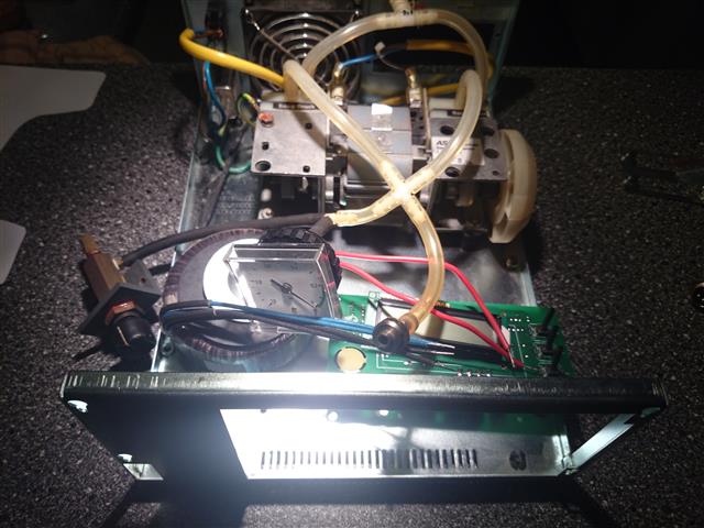

Na razie moja rozlutownica wygląda żenująco, ale działa tylko muszę skończyć front panel i wszystko skręcić.

Można wiedzieć co to za pompa? Widzę zawór regulacyjny ciśnienia - zgaduję, ze "wydłubana" z jakiegoś urządzenia?

Pompa jest niemieckiej firmy ASF z Monachium. Te same pompy, tylko jedno cylindrowe Weller montował w swoich stacjach odsysających. Moja ma dwa cylindry, napędza ją bezszczotkowy silnik 220V. Wszystko jest po niemiecku, korbowody na łożyskach kulkowych, membrana z jakiegoś super tworzywa. Super chicha.
Wyrwałem na aukcji jakieś dziwne urządzenie rehabilitacyjne do elektro-próżniowej stymulacji o nazwie EndoVac. Produkt niemiecki. W środku była w zasadzie gotowa odsysarka - pompa, elektrozawory, regulator ciśnienia, manometr, zbiorniczek to "wygładzania" tętnień pompy, trójniki, wężyki i wejścia. Słowem wszystko co potrzeba i to w świetnej jakości. Wszystko wybebeszyłem bo było wielkie, zapakowałem do obudowy bo starym streamerze, dodałem kontroler stacji lutowniczej RL1 z EP i rozlutownica gotowa. Muszę jeszcze kupić "gun" i wykombinować jakiś pedał do załączania p&p . Mam też źródło próżni do pick and place.
