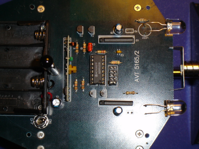

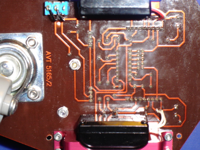

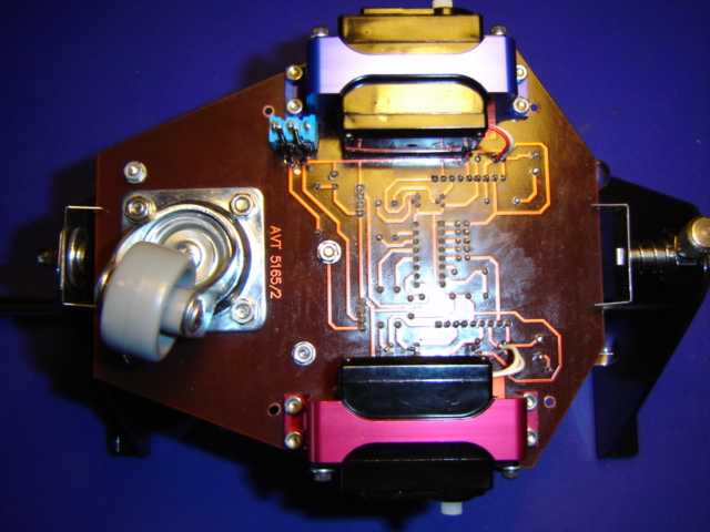

Kupiłem i złożyłem zestaw AVT 5165 - Pojazd integracyjny. Zrobiłem wszystko według załączonych do zestawu schematów i instrukcji, korzystając z dołączonych płytek i elementów. Złożyłem, odpaliłem i... cisza. Żadnych oznak życia.
Czy istnieje możliwość sprawdzenia układu w warunkach domowych, przy użyciu prostego uniwersalnego miernika, żeby zidentyfikować przyczynę niesprawności układu?
Jeśli to możliwe, to bardzo proszę o wskazanie metod i punktów pomiarów, które pozwoliłyby na wykrycie niesprawnych elementów lub obwodów i uruchomienie układu. Załączam zdjęcia zmontowanego pojazdu (odbiornik) od strony elementów i ścieżek.

Jeżeli kodowanie w nadajniku i odbiorniku jest ustawione identycznie to układ powinien zadziałać odrazu prawidłowo. Proszę sprawdzić działanie układów BA6418 poprzez podanie stanów wysokich na nóżki 1 albo 3, jeżeli silniki działają prawidłowo pozostaje problem z torem radiowym. Proponuję odesłać zmontowany zestaw do SERWISU AVT, uruchomimy go i odeślemy.
