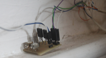

Tak wyglada plytka :P

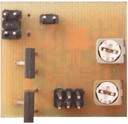

Widok z gory

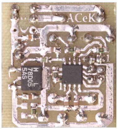

Od strony elementow

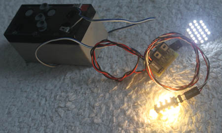

Demonstracja dzialania
Uklad zasilany jest z bateri (ktora jest ladowana z pv) :twisted: Ktora wystarcza do sterowania 9 zestawami diod ktore swieca (ustawione na minimum) cala noc oswietlajac korytarz i lazienke Obrazek

Tak wyglada plytka
Mam takie pytanko.
Czy to co znajduje się na tych zworach to jest pajęczyna?
Pewnie płytka jakiś czas leżała w szufladzie :mrgreen:
Re: LED line attiny13 asm
Postautor: ACeK » 21 lis 2013, o 11:02
Obrazek Plytka ma dopiero miesiac :P ale "pracuje" w bardzo :no: przyjemnych tymczasowych warunkach pod schodami.
Piny na ktorych widac pajeczynke (pewie mi ja tam podlorzyl jakis pajaczek :twisted: ) sluza tylko do programowania procka Obrazek
