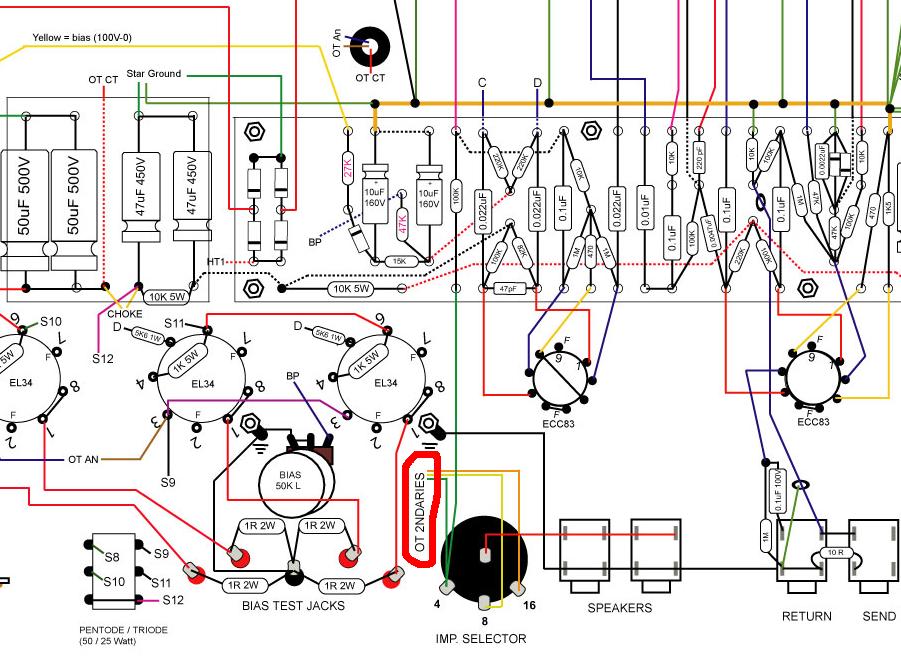

WItam. Może mi ktoś wytłumaczyć do czego podłączyć elementym które zakreśliłem grubą czerwoną linią na dole rysunku? Co to takiego OT 2ndaries?
Dizęki i pozdrawiam

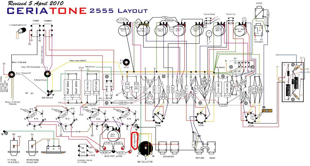

I jeszcze pytanko: Co to za cewka?:
MatyAS
Posty:396
Lokalizacja:warszawa
Re: pomoc w odczytaniu rysunku montażowego wzmacniacza marsh
Postautor: MatyAS » 9 kwie 2012, o 12:45
Co to za cewka?:
Przekaźnika?

... Co to takiego OT 2ndaries? ...
Moim zdaniem chodzi o uzwojenia wtórne transformatora wyjściowego (output transformer - secondaries). Zielony przewód - do odczepu wyjścia 4-omowego, żółty - do odczepu wyjścia 8-omowego, i pomarańczowy - do wyjścia 16-omowego.
