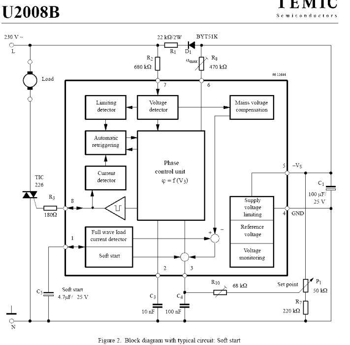

Układ U2008B jest dedykowany do silników i łagodnie startuje po załączeniu zasilania. Z układu aplikacyjnego można wyrzucić wszystko co dotyczy regulacji i stabilizacji obrotów (ustawić pełny kąt otwarcia na stałe i zastąpić bocznik do pomiaru prądu silnika zworą) a zostawić tylko obwód łagodnego startu.

A tu rysunek za notą Temic'a jak to zrobić:

Agrest, Ty tak nie dziękuj, bo jak się wczytasz w notę U2008B, to zobaczysz, że ten układ jest zdrowo pokręcony. Począwszy od obwodu zasilania (łącznie z biegunowością), przez system regulacji, sposobem reakcji na napięcie na boczniku w obwodzie mocy a na soft-starcie kończąc. Kiedyś ten układ ożeniłem z atmelkiem i wyszedł z tego całkiem zgrabny sterownik zgrzewarki oporowej, ale zabawy przy tym było po pachy...

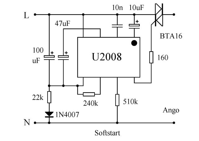

Temat się ciągnie tak długo, że zapomniałem iż we wstępnym opisie jest o pracy u klientów. Wspomina też o braku doświadczenia ( gdyby je miał to by nie pytał ). Na U2008 robiłem np. softstarty do ładowania kilkuset µFaradowych Elko do zgrzewarek przemysłowych. Ale, po awarii PC wcięło mi sporo danych, nie wiem czy odnajdę schemat. Nie mniej, można go odtworzyć gdyż ten problem aż się prosi o U2008 i triaka 16A ( lepiej 40A ).
PS. Odnalazłem schemat ale powodu wiadomego Administratorowi znikła mi możliwość zamieszczania. Tak więc Agrest, ja wymiękam a Ty najlepiej słuchaj Traxmana, zastosuj PTC...

To przeczytaj sobie załączony przez siebie ostatnio pierwszy link. Opis zaczyna się od PTC ale dalej jak wół pisze o NTC. Zimny PTC ma mały opór który rośnie pod wpływem temperatury od przepływającego prądu. W pierwszym momencie po załączeniu go nie ogranicza, bezpiecznik wywali tak samo z nim jak i bez niego. Mało tego, jak sobie wyobrażasz pracę ciągłą z PTC ? Że niby jak ? Nagrzeje się, będzie miał duży opór, wciąż ograniczał prąd czyli moc maszyny ?
NTC odwrotnie, zimny ma duży opór który maleje. Czyli, ogranicza prąd tylko na początku swej pracy a tu właśnie o to chodzi. Nagrzeje się i można sobie pracować na full.
Załączam sprawdzony układ softstartu a nie jakieś tam przedruki z firmowych DS.

Z tobą to naprawdę nie warto dyskutować.
Jeżeli ten schemat nie jest twój to przynajmniej o tym wspomnij.
