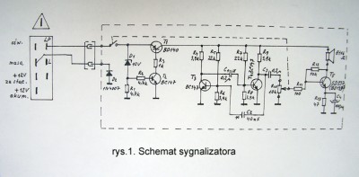

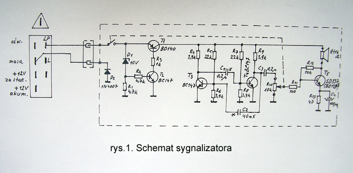

W Octavii przekaźnik włączający żarówki kierunkowskazów jest umieszczony w module włącznika świateł awaryjnych, natomiast układ elektroniczny sterujący pracą przekaźnika jest umieszczony w innym module na panelu przekaźników. Gdy kierunkowskazy są wyłączone, na styku LP modułu świateł awaryjnych jest napięcie około 7,48V. Gdy jest włączony kierunkowskaz lewy lub prawy, albo światła awaryjne, napięcie na styku LP zmienia się skokowo od 0 do 12V. Wtedy to napięcie nie jest wrażliwe na dodatkowe obciążenie.
Gdy układ jest w spoczynku (nie pracują kierunkowskazy) podłączenie nawet bardzo małego obciążenia do styku LP powoduje niekontrolowaną pracę przekaźnika. Z tego powodu konieczne było zastosowanie układu progowego, który nie obciąża styku LP, złożonego z tranzystorów T1, T2, diody D1 oraz rezystorów R1, R2, R3. Układ ten podaje napięcie zasilania na multiwibrator złożony z tranzystorów T3 i T4, oraz na stopień mocy T5.
Tranzystor T1 zaczyna przewodzić, gdy napięcie na styku LP będzie większe niż 10V.
Multiwibrator wytwarza przebieg o częstotliwości około 400 Hz. Częstotliwość i barwę można zmieniać dobierając kondensatory C1, C2. Natężenie dźwięku reguluje się potencjometrem R10. Dioda D2 zabezpiecza układ przed ewentualnymi przepięciami w instalacji samochodu, oraz przed błędnym podłączeniem.

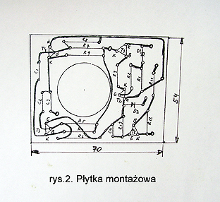

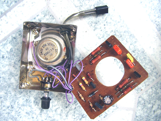

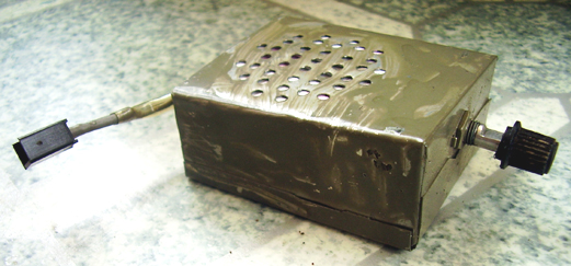

Układ zmontowano na płytce preszpanowej metodą pseudodruku, gdyż w wykonaniu jednostkowym nie warto robić płytki drukowanej. Orientacyjny rozkład elementów wymiary są podane na rys.2. Całość zamknięto w pudełku zlutowanym z ocynkowanej blachy grubości 0,3mm. Wymiary pudełka: 73x58x32mm.
Wielkość obudowy i płytki zależy oczywiście od zastosowanego głośnika. Na jednej ze ścianek pudełka należy zamontować potencjometr z wyłącznikiem. Z drugiej strony należy wyprowadzić 2 krótkie (ok.10cm) przewody do podłączenia układu i zakończyć je wtyczką.
W Octavii gotowy sygnalizator najlepiej po prostu położyć na półeczce na drobiazgi pod pulpitem po stronie kierowcy. Przewody połączeniowe do modułu świateł awaryjnych można przeciągnąć za pomocą sztywnego drutu bez potrzeby demontażu osłon.
