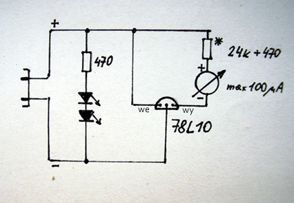

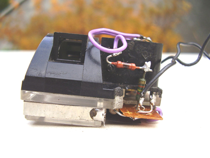

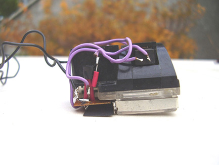

Do wykonania takiego woltomierza bardzo dobrze nadają się wychyłowe wskaźniki wysterowania stosowane we wzmacniaczach i nieco starszych odbiornikach radiowych. Schemat ideowy pokazany na rysunku.
Do rozszerzenia zakresu użyty został scalony stabilizator 78L10 o małych wymiarach. Dokładny pomiar napięcia uzyskuje się w zakresie od 10V do 16V. Przy takim rozciągnięciu zakresu na 1V przypada około 5mm skali, i bardzo dobrze widoczne są wszelkie wahania napięcia.

Skalowanie woltomierza można przeprowadzić dobierając rezystor szeregowy na dwa sposoby.
Pierwszy sposób: ustalić pole pracy np. na ¾ obrotu wskazówki, wtedy znacznik 12V będzie tam, gdzie wypadnie.
Drugi sposób: ustalić znacznik 12V np. na środku skali i pole pracy tam, gdzie wypadnie.
Szerokość pola pracy zależy od sprawności regulatora napięcia i będzie nieco różnić w każdym samochodzie, a ustala się ją przy pracującym silniku i wyłączonych wszystkich odbiornikach, oraz przy włączonym maksymalnym obciążeniu z wyjątkiem kierunkowskazów i świateł „stop”.
Woltomierz można podłączyć w dowolne miejsce za wyłącznikiem zapłonu, za pomocą wtyczki niedającej się odwrotnie włączyć. Przy odwrotnym podłączeniu natychmiast uszkadza się układ scalony.
