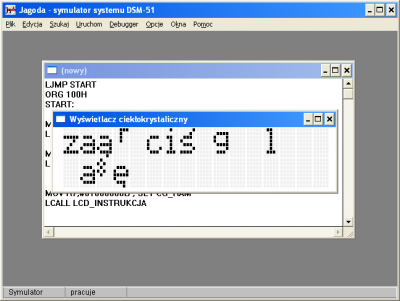

Postautor: elektronikopo » 20 gru 2007, o 21:22
Kod: Zaznacz cały
LJMP START ORG 100H START: MOV R7,#00000001B ; CZYSZCZENIE LCALL LCD_INSTRUKCJA MOV R7,#00001100B ; WYSWIETL WLACZ LCALL LCD_INSTRUKCJA MOV R7,#01000000B ; SET CG_RAM LCALL LCD_INSTRUKCJA MOV DPTR,#ZNAKI LCALL LCD_DANE MOV R7,#10000000B ; SET DD_RAM LCALL LCD_INSTRUKCJA MOV DPTR,#NAPIS1 LCALL LCD_DANE MOV R7,#10101000B ; SET DD_RAM LCALL LCD_INSTRUKCJA MOV DPTR,#NAPIS2 LCALL LCD_DANE LJMP $ LCD_DANE: MOV R0,#81H ; ZAPIS DANYCH MOV R1,#82H ; ODCZYT STANU MOV R2,#0 BUSSY1: MOVX A,@R1 JB ACC.7,BUSSY1 MOV A,R2 MOVC A,@A+DPTR MOVX @R0,A MOV A,R2 INC A MOV R2,A MOVC A,@A+DPTR JNZ BUSSY1 RET LCD_INSTRUKCJA: MOV R0,#80H ; ZAPIS INSTRUKCJI MOV R1,#82H ; ODCZYT STANU BUSSY4: MOVX A,@R1 JB ACC.7,BUSSY4 MOV A,R7 MOVX @R0,A RET NAPIS1: DB 'za',1,162,4,'ci',3,' g',6,7,'l',5,0 NAPIS2: DB 'ja',8,2,0 ZNAKI: ;L_ZI: DB 10000001B DB 10000010B DB 10011111B DB 10000010B DB 10000100B DB 10001000B DB 10011111B DB 10000000B ;L_ZY: DB 10000000B DB 10000000B DB 10011111B DB 10000010B DB 10011111B DB 10001000B DB 10011111B DB 10000000B ;L_N: DB 10000001B DB 10000010B DB 10010110B DB 10011001B DB 10010001B DB 10010001B DB 10010001B DB 10000000B ;L_C: DB 10000001B DB 10000010B DB 10001110B DB 10010000B DB 10010000B DB 10010001B DB 10001110B DB 10000000B ;L_L: DB 10001100B DB 10000100B DB 10000110B DB 10001100B DB 10000100B DB 10000100B DB 10001110B DB 10000000B ;L_A: DB 10000000B DB 10000000B DB 10001110B DB 10000001B DB 10001111B DB 10010001B DB 10001111B DB 10000010B ;L_E: DB 10000000B DB 10000000B DB 10001110B DB 10010001B DB 10011111B DB 10010000B DB 10001110B DB 10000010B ;L_S: DB 10000001B DB 10000010B DB 10001110B DB 10010000B DB 10001110B DB 10000001B DB 10011110B DB 10000000B DB 0
na wyświetlaczu LCD napis "Zażółcić gęślą jaźń "Dobrze jest ten program? Będzie działał na DSMIE -51?

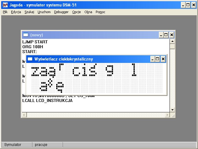

Postautor: radzio » 21 gru 2007, o 09:56
Jeśli wierzyć Jagodzie, to nie do końca jest on poprawny :
