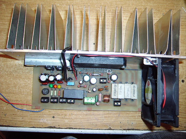

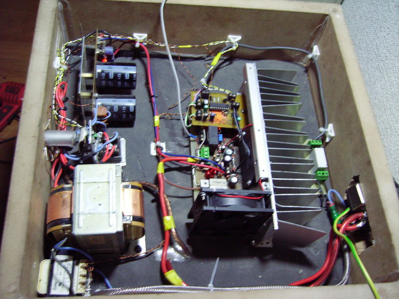

miałem ostatnio trochę zbędnego czasu wiec stwierdziłem ze jakoś go spożytkuje sobie i zbuduje wzmacniacz do mojego suba, bo stary był mizerny.
Zastanawiało mnie, jaki układ do tego wybrać i po analizie padło na układ Stk 4048II ze względu na możliwość zastosowania wzmacniacza od 20 do 200 wat ( i dość dobre parametry zależnie od końcówki II-V…)nie zmieniając płytki a jedynie eliminując niektóre elementy i zakładając zworki w te miejsca.
Dane to:
trafo 380w 2x55v - bo takie było pod ręka
Trafo pomocnicze 12v 2A
Filtracja 2x10000uF
mostek 20A może przesada, ale taki tez się znalazł

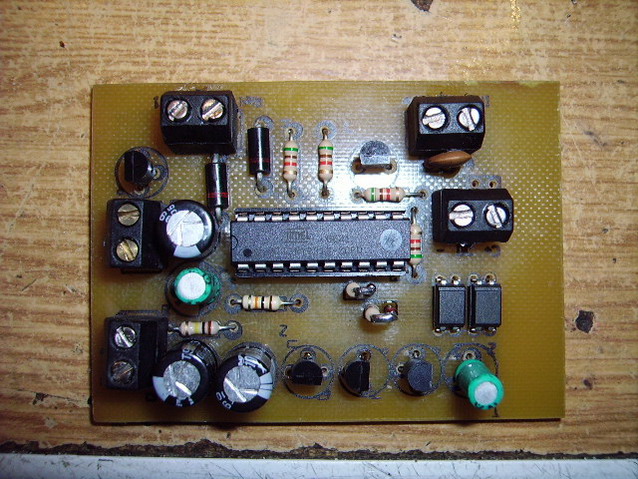

Zabezpieczenie zrealizowano na układzie attiny2313:
układ zabezpiecza:
-sterowanie przyciskiem dotykowym
-przed brakiem zasilania + 50 bądź -50 (przepalenie bezpiecznika bądź……
-wystąpieniem napięcia stałego na wyjściu głośnikowym < 0.7V
-włączenie transformatora głównego po 2 sek. od naciśnięcia przycisku
-opóźnienie dla przekaźnika dla załączenia głośnika(2+4sek)
- opóźnienie wyłączenia głośnika (2sek)
-Trafa głównego (2+2sek)
Zabezpieczenie termiczne:
Działa, gdy temperatura wejdzie na ok.35stC przy 60stC jest max.
Szczerze nie włączyło się jeszcze nigdy pomimo dość głośnego słuchania

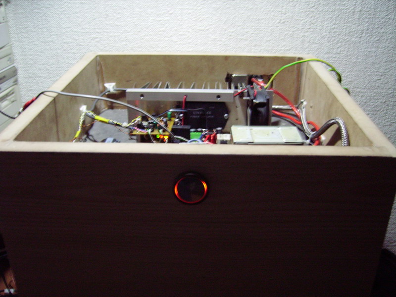

Obudowa:
Zamknięta (sealed) mdf 22mm wytłumiona gąbka dźwiękochłonna wyliczana do głośnika ze wzoru:
W(m) x H(m) x D(m) :0.0283
Co dało 1.5 czyli średni bas
Brak jeszcze Blachy górnej jest w trakcie projektu będzie wycinana CNC z podświetlanym logiem
P.s.wentylator został celowo umieszczony tak jest tam specjalna blacha kierunkowa dla powietrza, której nie widać (nieprzykręcona jeszcze) dodatkowo radiator nie jest pełna blacha ( na każde żebro ponawiercane są otwory, dzięki czemu powietrze przepływając od przodu przez otwory schładza je)
koszta:
elektronika około 80 zł-trafa miałęm z yamahy jedno a 2 z zasilacza jakiegos pewnie ,głośnik 50zl ,płyta mdf 200 zł cała ok.-6m2 nie sprzedają na kawałki reszta wykorzystana na inne kolumny.
Nie mam miernika mocy wyjściowej ale w zamian odnotowałem największy prąd wejściowy na głównym trafie 1,26 A co daje prawie 300W poboru mocy.

Postautor: end » 27 lis 2007, o 22:29
Witam. Projekt całkiem fajny! :) Gratuluję! Ciekawe jak to gra swoją drogą.
Może schematy konkretne przedstawisz?
Jedyne co mi sie nie podoba to ten wiatrak z boku - jaką rolę on tam pełni? Jeśli ma odprowadzać ciepło to chyba lepiej jakby znalazł się na radiatorze?

Postautor: nouki » 27 lis 2007, o 23:41
Radiator jest ponawiercany fabrycznie bedzie tam blacha kierunkowa która sprawi ze powierze przeplywajac przez otwory schłodzi żebra radiatora.
