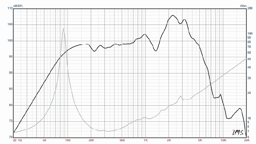

Witam! W tej cenie to są głośniki z Bemy typowo gitarowe 12AG100 kosztują 240zł
http://www.elmuz.com.pl/strony/start.htm Porównywałem go z Celestionem, wypadł lepiej, ale podobno te co chcesz kupić też cieszą się dobra opinią, sam nie miałem okazji ich sprawdzić!

Tam są cztery modele tej serii, nie, które idą niżej i są mocniejsze o 20W, może coś wybierzesz!
Przyznam się, że trochę mnie dziwi Twoje podejście, co do za wysokiego pasma! Chyba sobie nie zdajesz sprawy, co piszesz, zadaniem głośnika jest jak najwierniejsze odtworzenie wszystkiego, co do niego dociera i zrobić taki głośnik jest na prawdę trudno, żeby zapewnić mu dobre i równe pasmo i wysoką sprawność! Jeżeli odtwarza za dużo siary to chyba nie dla tego, że jest zły, tylko dla tego, że dostał taką częstotliwość i ją wiernie odtwarza, a Ty to widzisz jako wadę! Jak wzmacniacz gra za głośno, to go przyciszasz gałą czy przykrywasz poduszką, żeby było ciszej? Wiec nie rozumiem, dla czego jest to u Ciebie wadą, przecież to jest zaleta tego głośnika! Załóżmy, że masz głośnik z wąskim pasmem, a jak przyjdzie zagrać dobrą czystą solówkę, to, co zrobisz, podmienisz głośniki?
