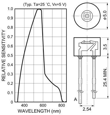

Tak to jest w dzisiejszym świecie że lepiej nie używać kategorycznych stwierdzeń:
fotoelement nie reagujący na podczerwień to np. fotodioda S9648 Hamamatsu dostępna w ELFA lub u dystrybutora już od ok. 4zł przy 100szt.
Załączam charakterystykę, fotodioda świetnie się spisuje, można ją oświetlać diodami emitującymi podczerwień a i tak reaguje tylko na światło widzialne.
Diody emitujące IR mają się załączać i wyłączać przy określonym natężeniu oświetlenia, więc nie wiem jakbyś wykonał filtrację elektroniczną ?
Pozdrawiam.
