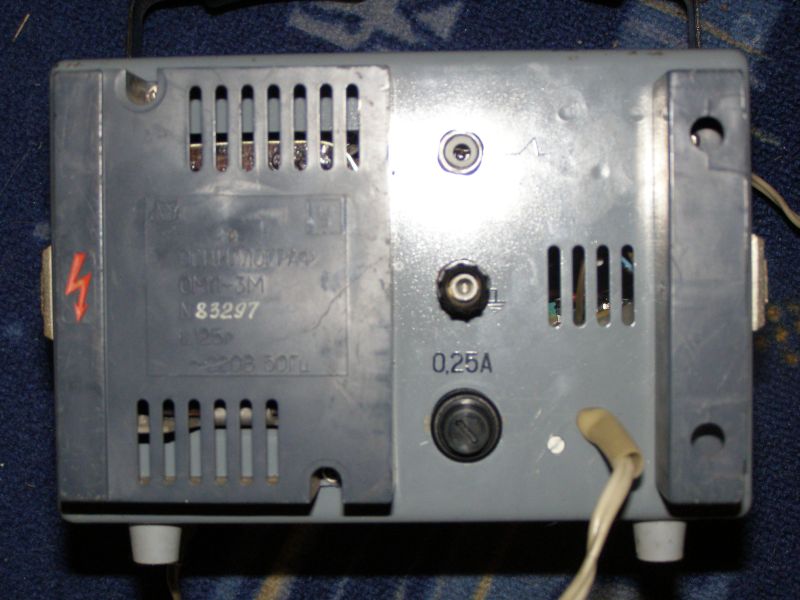

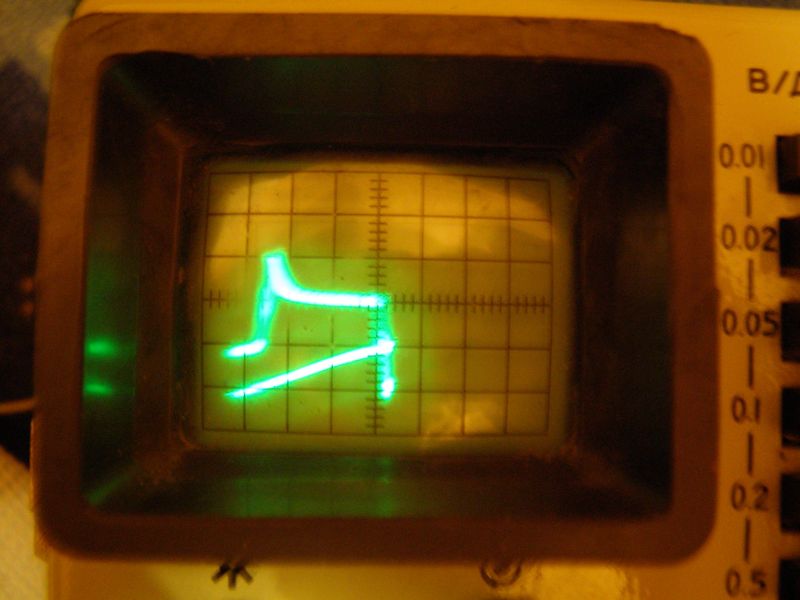

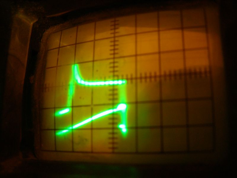

Witam! Jestem posiadaczem rosyjskiego oscyloskopu. Wiem, że kiedyś był sprawny, obecnie sprawa wygląda tak, że obrazu nie da się wyśrodkować, jest przesunięty w lewy, dolny róg. Jak podpowiadał mi już End, problem najprowdopodobniej z odchylaniem - kondensatory. Nie jestem jednak nawet w stanie odczytać typu oscyloskopu (wszystko cyrlicą), a co za tym idzie znaleźć schematu... Jeśli ktoś go poznaje, proszę o pomoc. Z góry dzięki.

Typ OMŁ-3M masz wytłoczony na tylnej ściance. A schematy...
tutaj:
http://www.cqham.ru/hpa/ ->
http://www.cqham.ru/ftp/oml-3m.zip
oraz tu:
http://www.izmer-tech.narod.ru/oscil/oscil.html

O, dzięki, dzięki :) Schemat już jest, teraz prosiłbym o pomoc przy naprawie. Sytuację znacie, obraz "schodzi" w lewy, dolny róg. Które kondensatory na początek wymienić, które są od odchylania?
