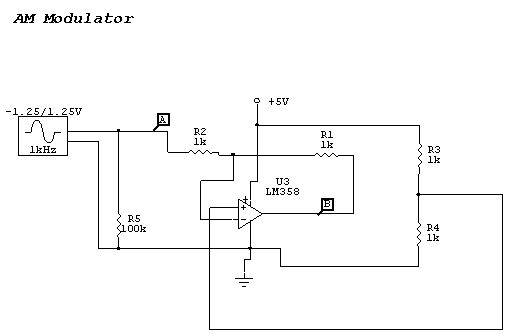

cześć.
Prosze o pomoć bo się zamieszałem
Mam układ przedstawiony na rys. poniżej.
Jaki będzie przebieg na wyjściu w punkcie B.
Czy konieczny jest rezystor R5 (100k)
Jak dodam na wejsciu kondensator to co się zmnieni
Jakie bedzie napięcie w stanie spoczynkowym w punkcie B (bez sygnału wejscowego)

1. Przebieg na wyjsciu bedzie odwrocony w fazie o 180 st. wzgledem wejsciowego (wzmocnienie wynosi -1V/V).
2. Rezystor jest nie jest niezbedny, ale z kilku powodow warto go zastosowac.
3. Jezeli zrodlo sygnalu wejsciowego nie dodaje offsetu DC do sygnalu, to kondensator zawezi jedynie pasmo.
4. 2,5V.
Pzdr
PZb
4. 2,5V.
Pzdr
PZb
A jakie sa powody zastosowania rezystora?
Czy ten układ można rozpatrywać jako wzmacniacz różnicowy? Chodzi mi o napięcie na wejsciu (+) wzmacniacza w przypadku podania npięcia odniesienia 1.25V

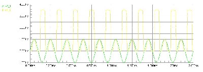

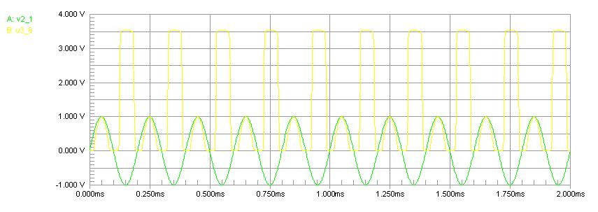

Pozmieniałem troszkę ten układ w celach edukacyjnych i wyszło mi to co na rys. Dlaczego?
[ Dodano: 20-11-2006, 12:46 ]

A czy nie bedzie raczej rowne 5V? 1 z wyjasnien: dla Uwej=0 wzmacniacz ten to wzmacniacz nieodwracajacy o wzmocnieniu 2 dla napiecia wejsciowego 2.5V. 2 wyjasnienie - rowniania ogolne daja:4. 2,5V.
Pzdr
PZb
Uwy = 5V - Uwej
Chyba, ze "bez sygnalu wejsciowego" oznacza, ze odlaczono zrodlo, a nie ze Uwej=0. Wtedy rzeczywiscie napiecie wyniesie ok. 2.5V
