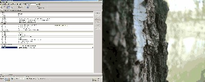

jeśli programujesz przez program w bascomie to daj sreenshota ustawień fusebitów bo to najprawdopodobniej one, a i daj listing na wszelki wypadek

'to jest ten program i załączam też printscrina

Podstawowy błąd wyjście/ wejście :
zamień Led_test Alias Pind.0 na ---> Led_test Alias Portd.0
Pind.x możesz tylko odczytać (np przycisk ) ale nie zapisać,
zapisać możesz tylko do Portd.x
Inne wskazówki co do fuseuf :mrgreen:
- ustaw JTAG disable bo przy enable niektóre piny nie działają jako porty
- w takim ustawieniu jak masz 0100 CKSEL, procek działa z wewnętrznym oscylatorem 8MHz. podejrzewam że masz podpięty kwarc $crystal = 7372800 , więc ustaw tego fusa na zew kwarc . Tylko uważaj bo złe ustawienie spowoduje że procek ci zdechnie i będziesz miał problemy :567: .
Do prostych eksperymentów wewnętrzny rezonator 8MHz całkowicie wystarczy i nie musisz podłączać kwarcu ani zmieniać fusuf.

Postautor: McKEE » 1 lis 2006, o 11:08
Na zewnątrz to raczej tego nie zobaczysz :? , jak ustawisz fusy na rezonator i podłaczysz kwarc to procek będzie działał normalnie, ale jak fusy ustawisz na kwarc i go nie podłączysz to procek po prostu nie wystartuje. W AVR-ach ustawienie na kwarc zewntrzny zwykle akceptuje również zegar z generatora podany na XTAL1,

Postautor: kcab » 1 lis 2006, o 11:09
Witam ponownie!
Pomogła ustawienie ATmega64 mode zamiast kompatybilności z Atmega103.
Teraz mruga :)
Ale nie wiem co z tym, external RC oscillator? chcę żeby procek dokładnie i pewnie chodził.

Postautor: gustaw » 1 lis 2006, o 11:12
powinno być external crystal high frequency (1111) lub coś takiego, nie używam mega64 bo cenowo do m128 jest nieopłacalny a ilość flasha dwa razy więcej
[ Dodano: 01-11-2006, 10:13 ]
nie, bo rezonator może byc ceramiczny lub kwarcowy, RC może być wewnętrzny (ten wbudowany) lub możesz sobie samemu go zrobić z rezystora i kondensatora jako zewnętrzny :)

Postautor: McKEE » 1 lis 2006, o 11:30
Ustaw na External crystal medium/high powinno chodzić

ustawiłem ext crystal high freq
