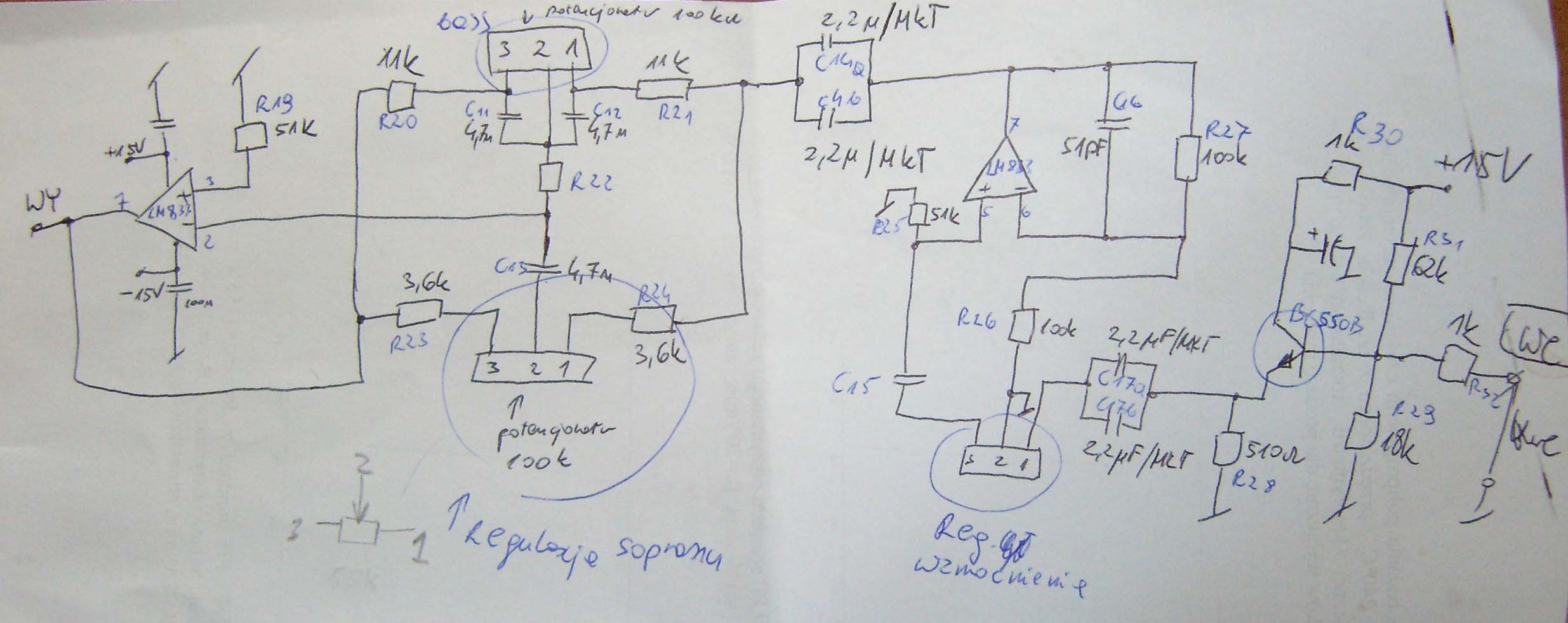

Zrobiłem przedwzmacniacz (jak na schemacie) i wszystko byłoby ok. gdyby nie regulacja sopranu, gdy ustawie wzmocnienie tonów wysokoch na 1/2 zaczyna głośno szumieć i wydaje dźwieki jakby odbierał fale długie (chyba sie wzbudza) przy regulacji basu wszytko jest ok.
Coś nie tak jest z tym wzmacniaczem operac. tym drugim (na wyściu ) i tylko przy regulacji sopranu (podejrzewam R19 ale nie wiem jak go dobrać).
Prosze o jakieś wskazówki

A czy ten potencjometr od Treble nie powinien mieć 500k ?

ma być: C11=C12=47nF (na schemacie jest 4,7n)
potencjometr 500k (ten od sopranów)
Po tych zmianach wszystko jest ok, (b. niskie szumy)
zamaist LM833 można zatoswać TL072
