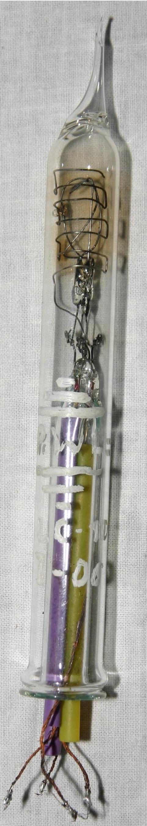

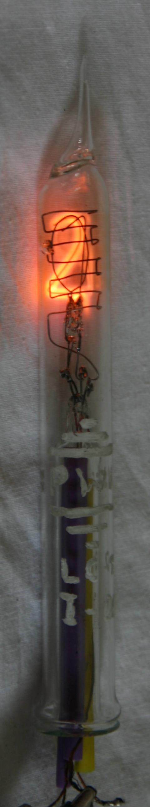

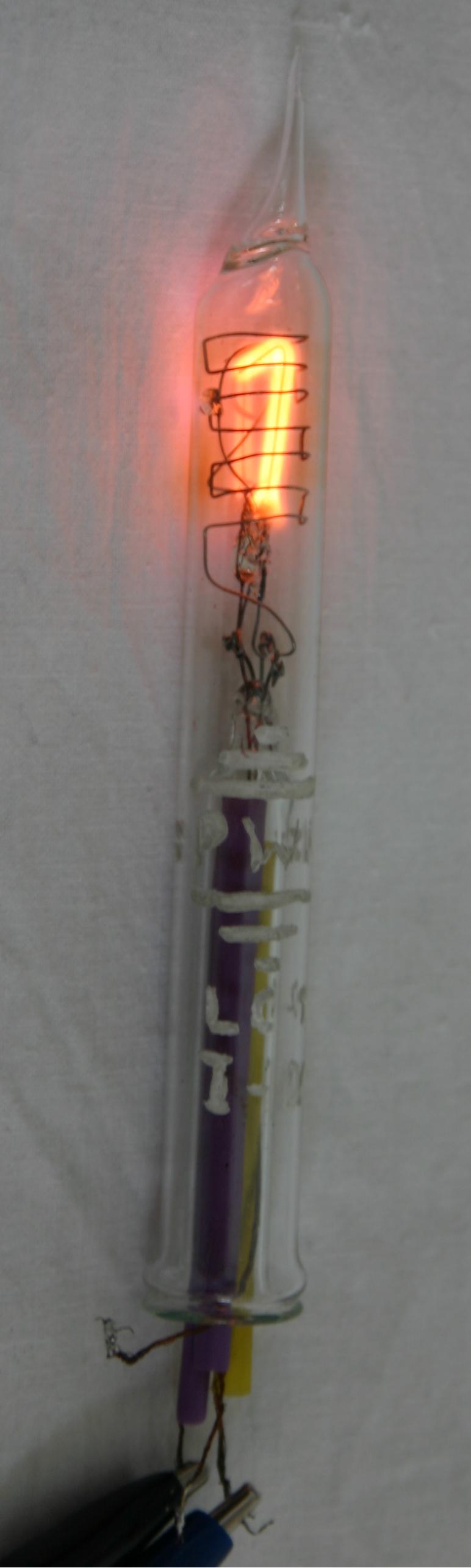

Doświadczalna lampa cyfrowa- nixie mojej roboty przepracowała ponad 500 godzin i pracuje nadal. Występują co prawda oznaki tego, że lampka była używana, ale parametry elektryczne się ustabilizowały :) .

Postautor: Press » 19 mar 2006, o 11:59
no no :564:
na jakim napieciu pracuje? i w bance jakis gaz, czy próżnia?

Postautor: Aleksander Zawada » 19 mar 2006, o 12:02
Napięcie nieco wyższe niż w zwykłej nixie- około 250V-300V z opornikiem w anodzie 100k.
Lampa jest napełniona neonem, stąd konieczność stosowania nieco wyższego napięcia zapłonu. Korzystniejsze byłoby zastosowanie mieszaniny neon-argon.

Postautor: wacek99 » 19 mar 2006, o 23:09
...Korzystniejsze byłoby zastosowanie mieszaniny neon-argon...
Myślisz że w fabrycznych nixie jest mieszanka Ar +Ne ?
W neonach stosuje się mieszankę 75%Ne + 25%Ar i mimo dużej zawartości neonu wyładowanie ma barwę niebieską.
Nawet w systemach wypełnionych 100% Ne wystarczy jakakolwiek domieszka innego gazu
(np. zła próżnia) i już barwa wyładowania jest lekko niebieskawa.
Aleksander Zawada
Posty:532
Postautor: Aleksander Zawada » 20 mar 2006, o 04:53
Nie myślę, lecz mam pewność. Dodatek argonu obniża napięcie zapłonu. Ciśnienie w normalnych nixie dobiera się na ok 30 Tr.

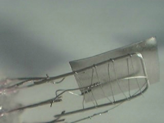

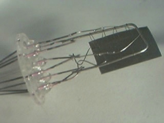

A to już pierwsze konstrukcje zgrzewane. Niestety, do ich zatopienia jeszcze daleko.

Postautor: pajaczek » 18 maja 2006, o 11:38
Jakiego rana... jakiego rana. To bylo wieczorem dodane (ale wowczas pewnie bys mowil zeby przed snem nie zaskakiwal, bo nocka nie przespana :wink: ).
Szkoda ze fotki (tym razem) jakies takies... ale i tak respect.

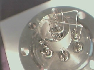

Konstrukcje płaskie nie mają dobrych parametrów i dlatego zarzuciłem je :573: . Co innego konstrukcje cylindryczne :mrgreen: . Ułatwiam sobie zadanie testując konstrukcje lamp w kołnierzu metalowym z przepustami. Pozwala to na uniknięcie operacji szklarskich.
Próbna trioda metalowa wykazała się następujacymi parametrami:
katoda wolframowa, napiecie zarzenia 6V, prąd żarzenia 1,6A. Nachylenie charakterystyki 0,4mA/V, współczynnik amplifikacji 6 przy napięciu anodowym 85V. Prąd anodowy ok 4mA przy Us=0V.
