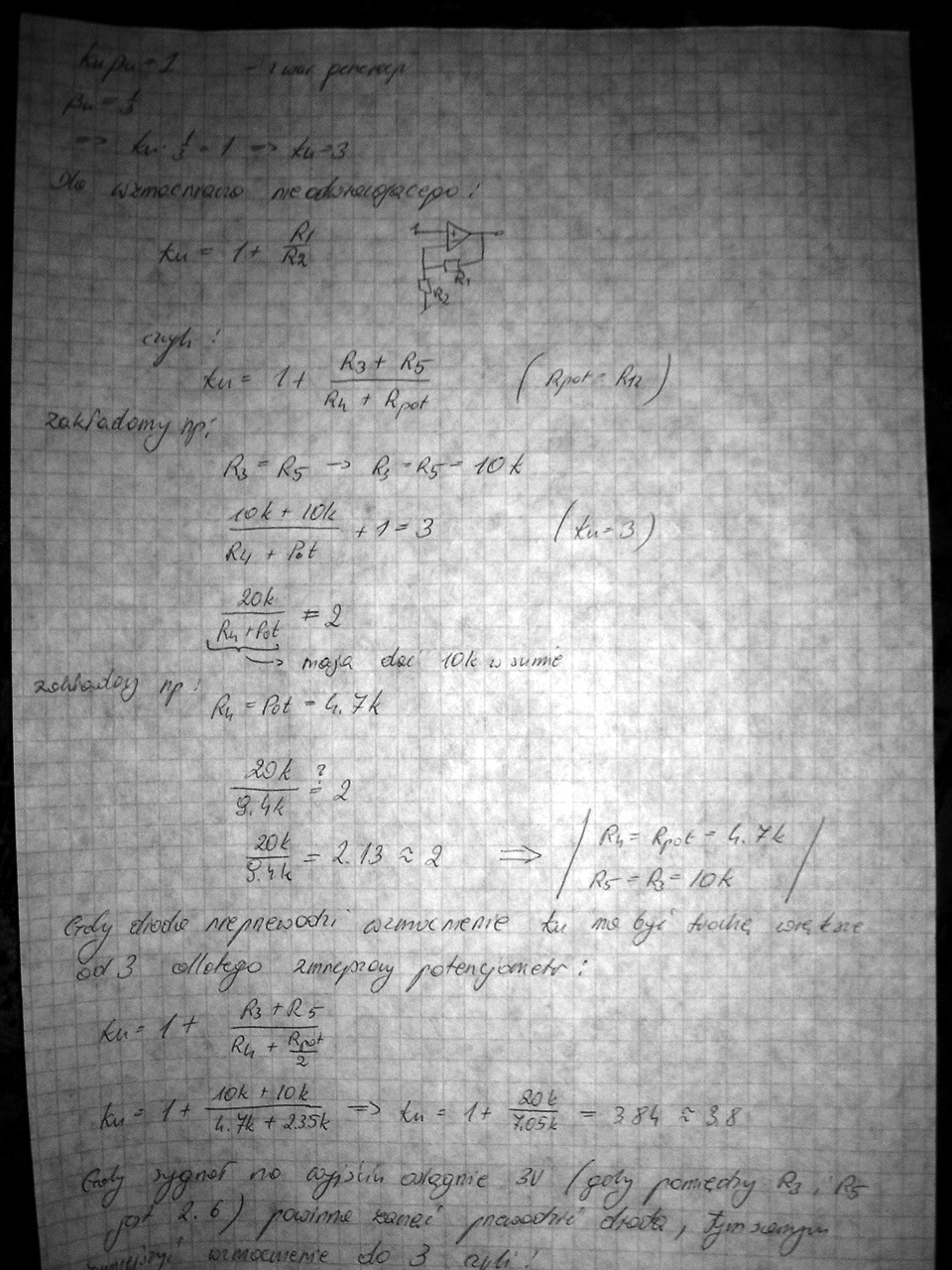

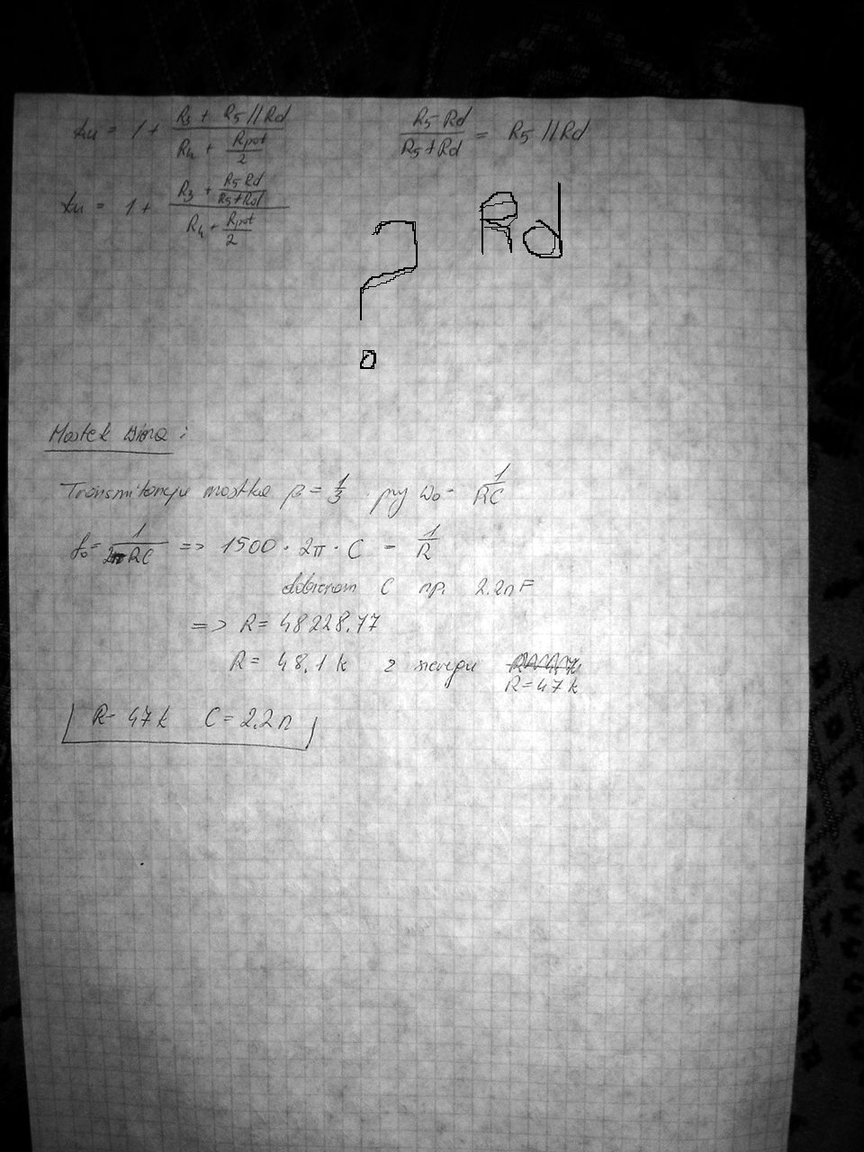

Juz prawie wszytko wyliczone...mam nadzieje ze dobrze....(ponizej przesylam wyliczenia i schemat moze komus sie przyda-o ile jest ok)
