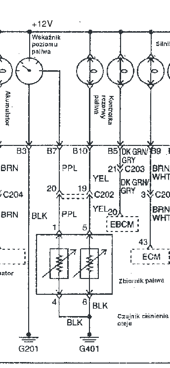

schemat z samochodu Deawoo Matiz pokazuje poziom paliwa po odlaczeniu akumulatora
zapewne sa rózne rodzaje wskaznikow paliwa i czujnikow w jedne wskazniki pokazuja poziom nawet gdy odetnie sie zasilanie a inne nie
pozdrawiam jarobo
pozdrawiam jarobo

W załączniku schemat połączeń
