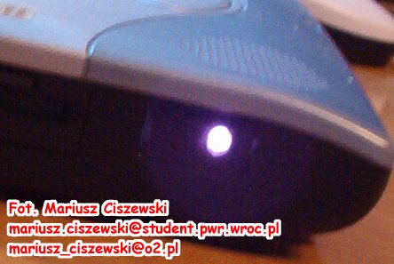

Czy ktoś z was widział, jak świeci dioda podczerwona? Ja widziałem :!:. Poważnie! Pod spodem załączam fotki i filmiki ;-)
Jako IRED wizor wykorzystałem cyfrowy aparat fotograficzny HP 620. W podsumowaniu świetny tester pilotów i wszelkiej maści sprzętu na podczerwień!

:) Jesli wstawisz diode Led (z odpowiednim R) rownolegle w obwodzie sterujacym dioda w pilocie mozesz sobie w ten sposob podgladac jak pracuje bez noktowizora :wink:

Tylko, że to tak trochę głupio rozbierać pilota i wyminiać diodę na LEDa, czy też ją dołączać tylko po to, by sprawdzić, czy działa :-) Prościej cyfraka włączyć ;)

Nic nadzywyczajnego prawie w każdej kamerze to widać.

To jeszce wcale nie będzie jednoznaczne, że dioda IrED rzeczywiście świeci :) .

Ja zawsze tak sprawdzam czy pilot lub inne urządzenie IrED w ogóle emituje wiązkę podczerwieni.
A tak na marginesie, to nie rzadna nowość...może dla początkujących elektroników.
P.S. Mam w domu diode 1W 808nm ciekawe jak ona by zaświeciła... :o :wink:
