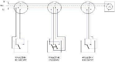

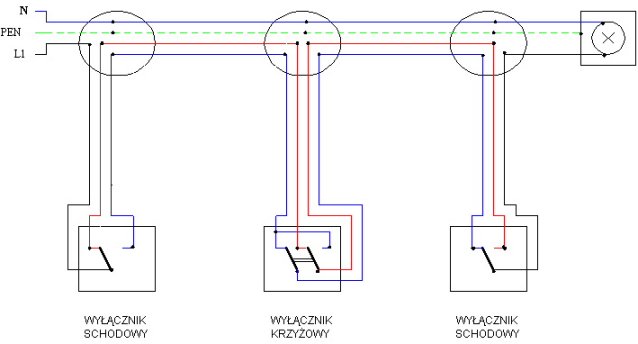

Może ktoś posiada Schemat instalacji oświtlenia klatki schodowej , tzn z dwoma wyłącznikami. Interesowałoby mnie również rozwiązanie połączeń w przypadku wiekszej liczby wyłączników niż 2.

prosze bardzo aby powiekrzyć ilosc np pieter dostawiasz włacznik krzyzowy dodatkowo itd
