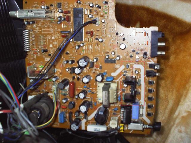

Moja plytka wyglada tak ..... mogl bys zaznaczyc ktore to sa ... bo dziwnie tutaj to wyglada .. nie ma wg mnie zasilacza ... motam sie z tym troche .. no ale chce to dobrze zrobic :P
Usunąłem Twoje zdjęcie, bo kończy nam się Quota na forum. End

Tak więc posprawdzaj te okolice pod względem zimnych lutów i podmień ten jeden kondek co tam jest elektrolityczny.
Zaznaczone na czerwono. Daj znac o wynikach.

wymienilem kondensatory te 2 co byly w obrebie zaznaczonego pola i dalej jest to samo:cry: ... co do zimnych lutow nie zauwazylem ... wiec szukajmy dalej :)

Pomierz napiecia B+ jak działa i w st-by.
Być może będzie konieczna wymiana wsadu w pamięci, a to raczej radzę zrobić w serwisie.
P.S. Sprawdż kondensator 100uF/160V po stronie wtórnej.
Ciężko coś doradzić jak nie zrobiłeś żadnych pomiarów i w ogóle nie wiesz gdzie i jak mierzyć :(
