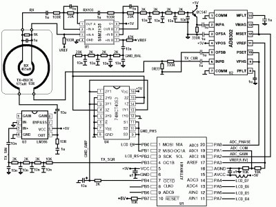

Obecnie testuję taki schemat:
:arrow: Wymieniłem ADG719 na mniej egzotyczny HCT4053.
:arrow: Dodałem filtr nas wyjściu przedwzmacniacza, bo w wyniku odejmowania RX100 i GND_BAL było trochę śmieci.
:arrow: Na wyjściu filtru wstawiłem wtórnik, bo dołączenie wejścia AD8302 bezpośrednio powodowało powstanie zniekształceń skrośnych. Zresztą podobne zniekształcenia zauważyłem w sygnale TX_CUR, ale na razie nie chcę zmniejszać rezystora (330Ω), bo w przypadku odłączenia bocznika (0.33Ω) mogłoby ulec uszkodzeniu wejście INPB (pin 6) AD8302.
:arrow: Tłumienie sygnału przez dodatkowy filtr zniwelowałem podkręcając nieco wzmocnienie obu stopni przedwzmacniacza.
Po położeniu sondy na powierzchni gruntu mogę zmieniając (na razie ręcznie) fazę i amplitudę gruntu sprowadzić sygnał na wejściu INPA do poziomu poniżej 10mVpp. W tym stanie monety na głębokości 20cm dają na ekranie oscyloskopu wyraźne zmiany. Trudno mi na razie powiedzieć na ile się to przełoży na praktyczny zasięg wykrywacza.

traxman
Posty:215
Postautor: traxman » 26 wrz 2011, o 07:16
Klawiatura analogowa zajmuje 1pin, spokojnie 5-6 klawiszy obsłuży, a ADC jest.
0R33 zmień na 3//1R0 zawsze łatwiej to kupić (zostały z miernika ...)
20k na 10k+10k jedna rolka mniej,
BC547->BC847

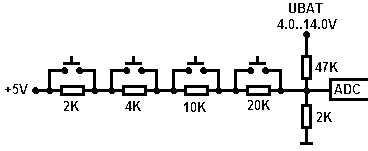

Postautor: Tomasz Gumny » 26 wrz 2011, o 11:01
Myślałem o takiej kombinacji:
Trzeba by tylko tak dobrać rezystory, żeby dało się odróżnić napiecie baterii od klawiszy nawet jeśli zostanie naciśniętych kilka równocześnie.
traxman
Posty:215
Postautor: traxman » 26 wrz 2011, o 11:18
A ja ta pewniej się czuje jak klawisze zwierają do masy, na bieżąco masz wtedy odczyt Vbat. A te podpięcie do +5V jakoś mnie nie przekonuje.

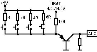

Postautor: Tomasz Gumny » 26 wrz 2011, o 11:19
Kiedyś chodził mi po głowie taki "bez-op-ampowy" przetwornik prąd-napięcie:
Miałoby to szanse działać i dawać na wejściu ADC napięcie (0..0.5V) proporcjonalne do sumy prądów wpływających do emitera?
traxman
Posty:215
Postautor: traxman » 26 wrz 2011, o 11:21
Tamten jest prosty i skuteczny, jedyny wymóg to by dzielnik na "jałowym" nie przekroczył Vcc procesora, ale to akurat nie problem.

Postautor: Tomasz Gumny » 26 wrz 2011, o 23:28
Wymyśliłem coś takiego:
W razie potrzeby będzie można zastosować diody Schottky i zwiększyć liczbę klawiszy.

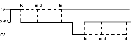

Postautor: Tomasz Gumny » 27 wrz 2011, o 00:03
Gdybym na wyjściu procesora wystawiał taki przebieg:
0V - niski stan
2.5V - stan wysokiej impedancji
5V - wysoki stan
Stan pośredni (2.5V) mogę uzyskać dołączając zewnętrzny dzielnik rezystorowy. Gdybym taki przebieg podał na filtr, to na wyjściu powinienem otrzymać w miarę czysty sinus. Czy zmieniając czas stanu niskiego i wysokiego (lo, mid, hi), przy zachowaniu stałego okresu, uzyskam zmianę amplitudy sygnału na wyjściu filtru? To by pozwoliło w prosty sposób zrealizować programowo kilkustopniową regulację głośności...
traxman
Posty:215
Postautor: traxman » 27 wrz 2011, o 07:19
A nie lepiej zamiast kombinować przeskoczyć na ATMEGA168/328?
Ile jest potrzebnych kroków do regulacji głośności? Można wykorzystać GAIN LM'a lub kolejny klucz 4053/2/1 lub któryś tani rezystor MCP

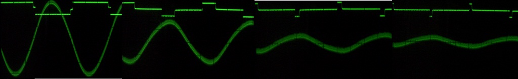

Postautor: Tomasz Gumny » 27 wrz 2011, o 22:57
Napisałem kawałek programu do przetestowania regulacji głośności. Procesor wystawia na pin PB3 sygnał bipolarny o częstotliwości 7.8kHz (bo taki mam już filtr w układzie). Wygląda na to, że w ten sposób będzie można całkiem skutecznie regulować głośność:
Upper line (5V/div): PB3 (4 pin ATTINY461)
Lower line (0.5V/div): OUT (5 pin LM386)
Czas półokresu wynosi 64 "takty" a impulsy mają długość odpowiednio 63, 21, 7 i 1.
Wyliczy się kilka czasów dających "logarytmiczny" krok i będzie o niebo lepiej niż w niektórych wykrywaczach fabrycznych, gdzie do regulacji głośności służy plaster na maskownicy głośnika... :D
