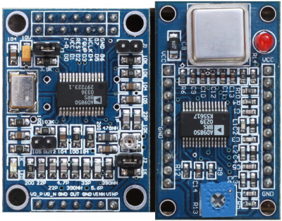

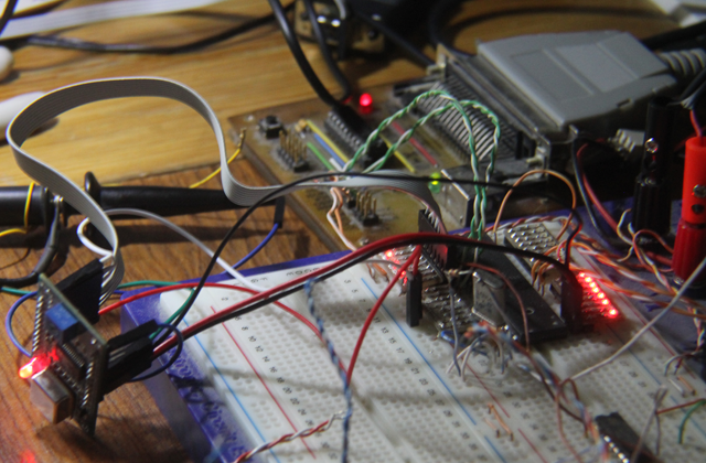

Obrazek Od pracowitych elektronikow ze wschodu kupilem dwa moduly DDS na AD9850 w bardzo delikatnej dla kieszeni cenie :P
Dwie rozne plytki z AD9850.
Na rozne sposoby mozna je podlaczyc. A dokladnie wgrac 5 bytow z czego pierwszy zawiera informacja o przesunieciu fazy, rodzaj transmijsji (szeregowa lub rownolegla) oraz wlaczenie. Pozostale cztery to zapis 32 bitowy czestotliwosci generatora max 40 MHz. Sam generator moze miec max czestotliwosc taktowania 125MHz :idea: Do wgrania tych 5 bytow uzylem:
1. ATmega8515
Podlaczenie do Atmegi.
2. Komputera.
Podlaczenie przez port drukarki.
Ad1. W m8515 uzylem PortB B0 - B7 jako szyne danych D0 - D7 a PortC C0 - C2 jako sygnaly strerujace W_Clk, FQ_Up oraz Reset.
Tu program wpisujacy czestotliwosc 125kHz.

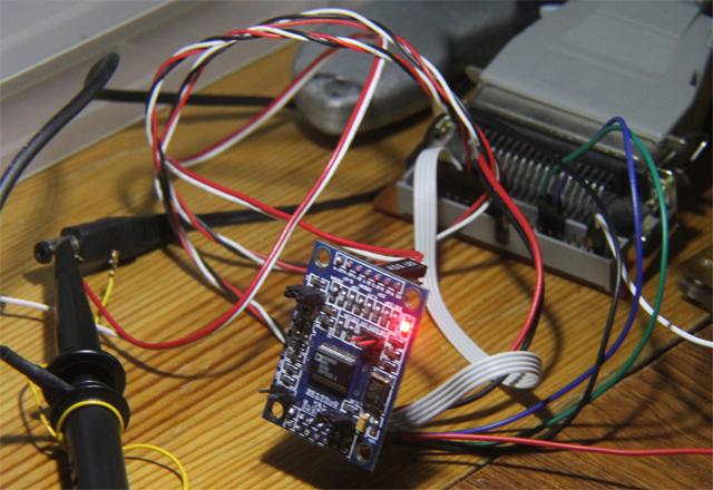

Ad2. Wgrywanie przez port Lpt pin 2 - pin 9 D0 - D7 (dane)
oraz sterowanie
pin 1 -> Reset,
pin 14 -> FQ_Up,

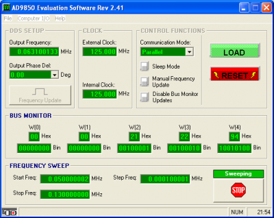

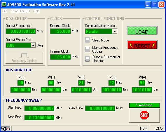

pin 31 -> W_Clk oraz soft od :arrow: Analog Devices :!: W pdf zalecany jest bufor pomiedzy Lpt a AD9850 ale do prob mam tylko wstawione oporniki 100R. Mozna tez zrobic zwore pomiedzy pin 1 oraz pin 32 drukarki. Wtedy jak sie sprawdza czy modul jest podpiety zostanie wykryty :wink: Sam program ma fajna opcje Sweep gdzie mozna ustawic czestotliwosc poczatkowa oraz koncowa plus skok. Ale jak sie ustawi output to czestotliwosc pojawia sie tylko na chwile :(
Kopia ekranu z programem.

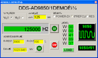

Jest tez chinska wersja programu sterujacego dane sa takie same lecz sterowanie
pin 14 -> W_Clk
pin 16 -> FQ_Up
pin 36 -> Reset,
Wszystkie pins drukarki odnosza sie do zlacza typu Centronis Obrazek

Obrazek Plytki kupione na Ebay troche trzeba poczekac na przesylke z reguly 3 tygodnie. Ceny sa zachecajace bo teraz na topie jest AD9851 wiec stare sie wyprzedaje. Mozna tez kupic modul do podlaczania do Lpt ale moim zdaniem cena jest zaporowa :arrow: DDS Signal Controller tam na plytce sa dwa 245 oraz garstka opornikow 100R :idea: sterowanie tak jak w moim poscie wyzej Obrazek
