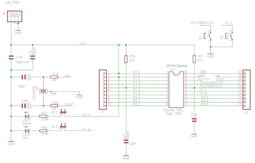

Postautor: Łukasz Krysiewicz » 9 sie 2011, o 20:41
Bardzo przydała by się tabelka z funkcjami pinów na złączach LP, dla różnych procesorów, tak aby zgrać to z ATMEGA 328.
taką tabelkę niestety musisz sobie zrobić samodzielnie,
otwierasz datasheeta procka w obudowie dip 14 ew. dip 20
i odczytujesz funkcje pinów,
przykładowo dla g2231 wygląda to tak:
mozolna to robota ale jak zrobisz raz, to będziesz miał na całe życie :)
połączenia porty mikrokontrolera <=> złącza LP (LaunchPad)
są zgodne z poniższym schmatem (klasycznie bez udziwnień jeden do jednego)

Postautor: traxman » 9 sie 2011, o 21:28
Dzięki, muszę sprawdzić co nowego jeszcze można obsłużyć LP430, bardzo zależy mi na tym aby identyczne funkcje pinów AVR, pokrywały się z MSP, inaczej nie ma to sensu bo nie będzie można wykorzystać pełnej funkcjonalności nakładek Arduino. Jutro postaram się wrzucić schemat przejściówki.
