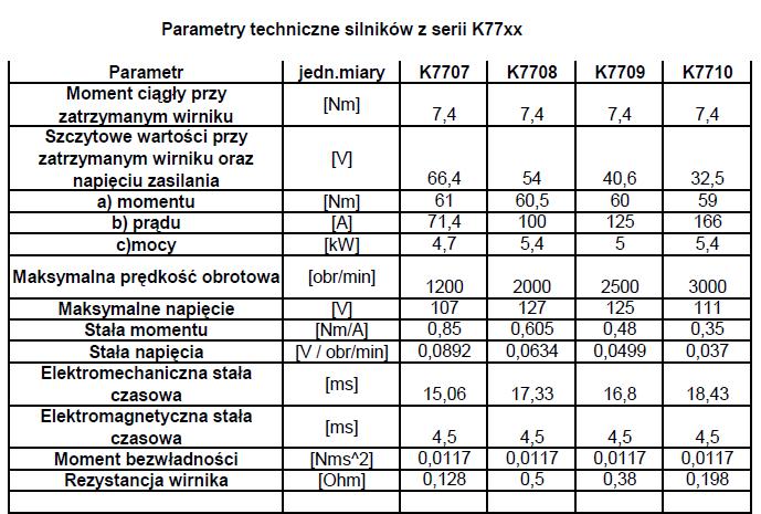

Na wstępie proszę o wyrozumiałość. Posiadam silnik jak w temacie, robię do niego przekształtnik tyrystorowy oraz tranzystorowy 6 pulsowy. Silnik będzie obciążony momentem max do 15 Nm. Obliczyłem prąd dla 15 Nm i wyszło 18A.
Chcę regulować prędkość tego silnika od 0 do 1200 obr/min aby regulować prędkość muszę zmieniać napięcie na wyjściu przekształtnika od 0 do 107V.

Dobierając elementy, obliczenia wykonałem dla maksymalnych wartości, i tak:
Udi=1,35*Uvo=108V
Ic/Id= 0,577 dla wartości skutecznej oraz Ic/Id=0,33 dla wartości średniej
Ic skuteczne = 0,577*18=10,386A
IC srednie =0,33*18= 5,94A
Uim=1,05*Udi=113,4
Jestem uczniem technikum i korzystam z książki "Energoelektronika" S. Januszewski, A. Pytlak, M. Nowczyk i H. Światek
Dobrane elementy to:
6xtyrystor Tyrystor; 600V; 12A; 40mA; TO220AB
6xtranzystor IGBT Tranzystor: IGBT; 600V; 12A; 63W; TO220A
Mam następujące pytania:
1. Czy dobrze dobrałem elementy do prostownika aby móc zasilić wcześniej wymieniony silnik?
