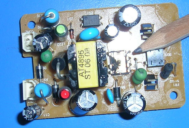

No i tak ona wygląda:
Ciekawe jakie te napięcia na tym mostku :? :D
leonow32
Posty:108
Lokalizacja:Poznań
Re: Czy moge sprawdzić ładowarkę podłączoną do prądu ?
Postautor: leonow32 » 2 sie 2012, o 19:32
Chciałbym zauważyć, że mostek prostowniczy ma na obudowie napisy +-~~ i to nie on się spalił. Spalony element to scalak w obudowie DIL8. Najprawdopodobniej sterownik tej przetwornicy. Może to być np. MC34063 albo coś innego i raczej górnolotnych elementów bym się tu nie spodziewał.
Tomasz Gumny
Posty:685
Lokalizacja:Trzcianka/Poznań
Postautor: Tomasz Gumny » 2 sie 2012, o 21:50
Nie sądzę, żeby zdjęcie przedstawiało "wybuchnięty" egzemplarz maroo...
"Brakująca" noga w obudowie DIP8 sugeruje jakiś scalony sterownika typu LinkSwitch, TinySwitch lub podobne innych producentów.
