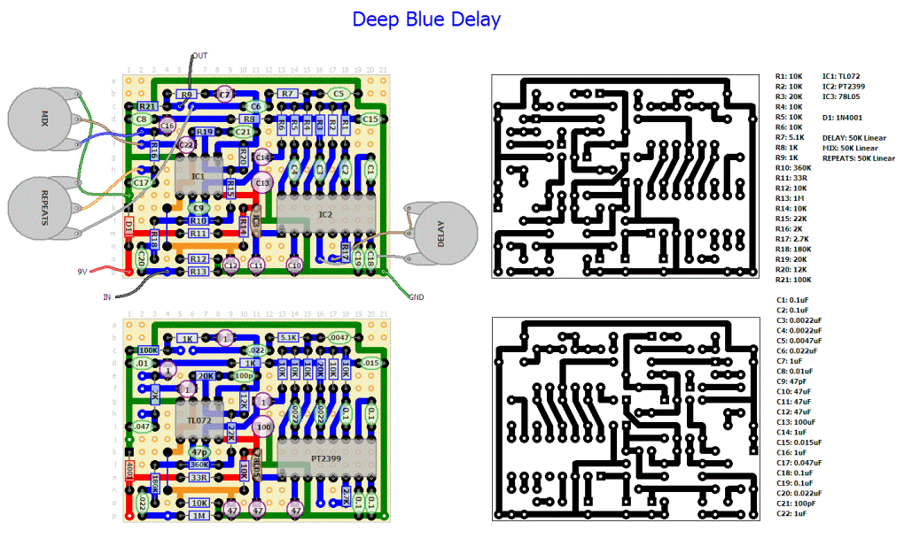

Witam serdecznie. Buduję delay z poniższego layoutu. Czy moglibyście mi narysować, jak należy zainstalować w nim przełącznik bistabilny DPDT (aktywuj/dysaktywuj efekt) oczywiście w taki sposób, by po wyłączeniu nadal przewodził pomiędzy wejściem i wyjściem? Proszę o rysunek, gdyż nie jestem fachowcem.
Z góry dzięki!
Z góry dzięki!

Nie wiem, jak mam to wytłumaczyć. Chodzi o to, że efekt nawet po wyłączeniu efektu tymże przełącznikiem ma przewodzić między kablami in i out tak, jakby stanowił przedłużenie kabla poprostu. Sygnał musi docierać do gitary nawet na nieaktywnym efekcie;-P I sorki, ale nie bardzo rozumiem ten manewr, który zrobiłeś;-P Out i in to osobne gniazda mono.
Re: Przełącznik bistabilny DPDT w delayu - jak zainstalować?
To co dorysowalem to przelacznik. W zalaczniku na pierwszym poscie jest w pozycji ON czyli sygnal przechodzi przez efekt. W drugim jest OFF czyli przechodzi bezposrednio z IN do OUT

AAA, sorki już rozumiem;-) To przełącznik z 3 pinami, gdzie in wychodzi z płytki do pinu górnego, potem do gniazda ze środkowego i z dolnego do out?
Wszystko sie zgadza, tylko odwrotnie, w ten sposob na pewno nie zadzialaTo co dorysowalem to przelacznik. W zalaczniku na pierwszym poscie jest w pozycji ON czyli sygnal przechodzi przez efekt. W drugim jest OFF czyli przechodzi bezposrednio z IN do OUT
W przypadku pojedynczego przelacznika (czyli NIE true bypass) sygnal ma zawsze byc podlaczony do WEJSCIA, a na wyjsciowe gniazdo podajemy sygnal albo z wejscia (bypass) albo z wyjscia efektu (gora plytki).
ACeK - niestety, to wlasnie jest nieprawidlowe podlaczenie. W Twojej "propozycji" w trybie bypass calosc jest obciazona impedancja WYJSCIOWA efektu, czyli obciazona bardzo mocno, w dodatku wejscie efektu "wisi" w powietrzu i sieje frytami wlasnie na wyjscie. Natomiast nie trzeba (jezeli nie ma stykow) odlaczac WEJSCIA efektu. Krotko mowiac - dolny niebieski o jeden w lewo, dolny szary o jeden w lewo i bedzie OK.

A pstryk masz pojedynczy czy podwojny? Jak podwojny, to moze tak:
a jak pojedynczy to pozniej namaluje

Akurat mam pojedynczy, chyba przełączny
FX send i FX return to co właściwie? Fx send to output a return to input wychodzące z płytki?
... FX send i FX return to co właściwie?
FX send -> IN do plytki a FX return -> OUT od plytki
Teraz jest OK

Ja bym zrobil tak - pstryczka nie mialem takiego noznego, ale nogi podobnie

A jakbym jeszcze chciał diodę dygnalizującą 9V wstawić, to gdzie ją przylutować?
Na forum
Diode sygnalizujaca 9V? Po co? Chyba, ze sygnalizujaca wlaczenie efektu, to z pojedynczym przelacznikiem sie nie da. Rozwiazanie ACeKa daja diode swiecaca sie ciagle. Jak bedziesz mial podwojny przelacznik, to dodatkowa para stykow rozwierasz obwod (czerwony albo zielony na rysunku) i zrobione. W kazdym razie jakas lepsza diode i wiekszy opornik, bo 1k to pobor pradu rzedu 10mA z bateryjki, czyli sporo, przydala by sie czula dioda i opornik conajmniej 4,7k.
