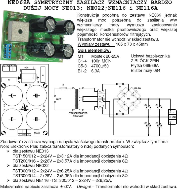

Myślałem że zworki mają być założone tak jak te czarne kółka na rysunku.

A odnośnie do zworek - tak, mają być założone, jak pokazują Twoje czarne kółka.
