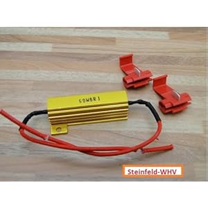

No to powinno działać. Zmierz przed podłączeniem głośnika czy przypadkiem na wy. nie pojawia się stałe napięcie. Naj lepiej podłącz opornik 8 Ω 50W zamiast gł.
Obrazek
i wtedy pomierz napięcia.

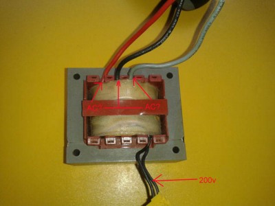

born2die
Posty:144
Rejestracja:3 kwie 2012, o 16:57
Re: Problem z prostym wzmakiem.
Postautor: born2die » 6 kwie 2012, o 13:25
Uprzejmie infromuje ze działa jak trze :D :D :D :D .
Pytanie czy to trafo wyżej nadaje się do tego zmaka, nie wiem gdzie są uzwojenie wtórne i pierwotne.
Edit:
Dodaje zdjęcie z góry

ECC88
Posty:408
Lokalizacja:Köln
Postautor: ECC88 » 6 kwie 2012, o 13:36
Uzwojenia wtórne na prądy 2,5 A są nawinięte znacznie gróbszym drutem.
Pokarz te podłączenia.

Postautor: born2die » 6 kwie 2012, o 13:44
Strona z trzeba kablami
Obrazek
Strona z dwoma czarnymi kablami
Obrazek

born2die
Posty:144
Postautor: born2die » 6 kwie 2012, o 13:55
Mam tylko najprostszy multimetr.
Edit:
Skad się wzieło 200V na wtórnym uzwojeniu??

born2die
Posty:144
Postautor: born2die » 6 kwie 2012, o 14:30
Czyli czarny kabel na wtórnym jest zerem?
ECC88
Posty:408
Lokalizacja:Köln
Postautor: ECC88 » 6 kwie 2012, o 14:41
Własne myślenie jest jak najbardziej wskazane.
Oporność między czerwonym a szarym wynosi xxx.
To ile powinna wynosić oporność między czarnym a kolorami R & G?
born2die
Posty:144
Postautor: born2die » 6 kwie 2012, o 14:48
Chyba z tego co wymierzyłem to oporność miedzy czarnym a czerwonym i szarym jest mniejsza, ale ręki sobie uciąć nie dam.
Wyniki mierzenia opornośći:
Red & Grey = 20 Ohm
Red & Black = 19 Ohm
Grey & Black = 2 Ohm
ECC88
Posty:408
Lokalizacja:Köln
Postautor: ECC88 » 6 kwie 2012, o 15:02
Twoje wyniki pomiarów są jedno znaczne. Symetryczne zasilanie z niego będzie.
Jeżeli to zrozumiałeś to odpowiedz na moje pytanie z poprzedniego postu.
Podpowiem tylko tyle że czarny nie jest zerem.

000andrzej
Posty:375
Lokalizacja:Kraków
Postautor: 000andrzej » 7 kwie 2012, o 10:22
Przy tych pomiarach ja tam nie widzę symetrycznego uzwojenia.
