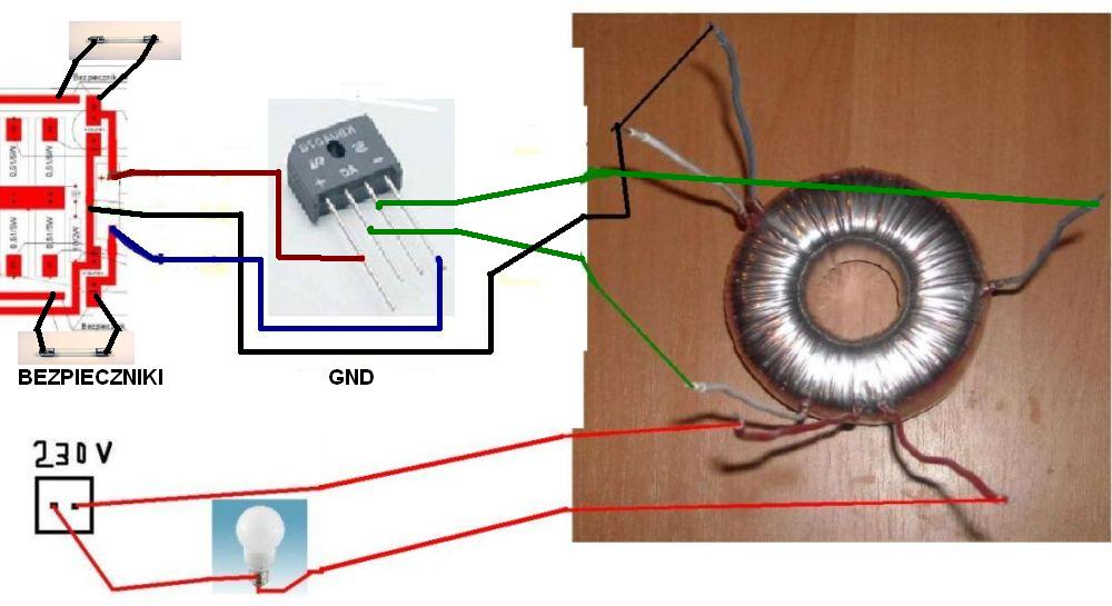

Witam.zacząłem robić wzmacniacz gitarowy 100w i mam kilka pytań.Zacznę od tego.
to jest końcówka mocy 100w
a to trafo 2x30v 200w
i teraz czy trafo jest dobrze podłączone?

Postautor: ECC88 » 2 kwie 2012, o 01:38
Drzwiami wyleciałeś to kominem wlazłeś!?!
Ja ponad 50 lat temu miałem 9 lat i podobny problem. Mówię podobny bo w tedy napięcia anodowe były o drobinę inne.
Znalazłem rozwiązanie problemu w szkolnej bibliotece. W jakiś tam knigach z fizyki albo cuś.
Zanim będziesz tutaj całkiem zlekceważony to proponuję zacząć się zapoznawać z lekturą tego typu:
http://www.mif.pg.gda.pl/pl/download/La ... z14_01.pdf

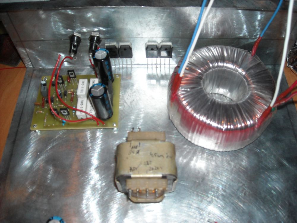

Postautor: sebapunk » 4 kwie 2012, o 20:47
Gdzie dać tranzystory BD250 i BD249
na tylnej ścianie czy każdy osobno żeby było lepsze odprowadzenie ciepła?

Postautor: ECC88 » 5 kwie 2012, o 00:11

Podłączyłem trafo,tranzystory mocy,głośnik i sygnał z mp3 do końcówki mocy.Głośnik buczy ale nic nie gra.
Tranzystory BD250 się grzeją,a BD149 są zimne.Gdy odłącze głośnik to wszystkie tranzystory są zimne.
Co jest nie tak?

Pierwsza rzecz to sprawdzenie napiecia stalego na wyjsciu - w zasadzie powinno sie uruchamiac wzmacniacz z podlaczonym tam miernikiem. Najprawdopodobniej masz duza skladowa stala na wyjsciu, spowodowana uszkodzeniem tranzystorow lub bledami montazowymi (oczywiscie chodzi o bd249 a nie 149?). Jak ci nie szkoda glosnika, to z glosnikiem, a jak szkoda, to z jakims obciazeniem (niech bedzie to moje zelazko ;) ) zmierz napiecia w newralgicznych punktach. wtedy moze bedzie mozna zdalnie okreslic przyczyne klopotow.

Postautor: sebapunk » 7 kwie 2012, o 21:46
Dzięki,chodzi o BD249
A gdzie są te punkty?

Postautor: sebapunk » 8 kwie 2012, o 19:49
na wyjściu z podłączonym głośnikiem mam 130mV
matiz
Posty:324
Lokalizacja:nagrywamy.com
Re: problem z budową piecyka gitarowego
Postautor: matiz » 8 kwie 2012, o 21:48
Nadal niewiele wiemy... Napiecia na nogach tranzystorow pozwola po pierwsze potwierdzic albo wykluczyc uszkodzenie tych elementow a po drugie znalezc ewentualny blad w montazu - zreszta sam to bedziesz mogl latwo przeanalizowac, jak np. stwierdzisz, ze w dwoch punktach ukladu jest rozne napiecie mimo, ze te punkty sa (a raczej powinny byc) ze soba galwanicznie polaczone ;) - dosc czesto sie to zdarza. Sprawdz tez, czy nie pomyliles nog tranzystorow i diod.

Postautor: sebapunk » 9 kwie 2012, o 20:12
takie napięcia są na tranystorach.
matiz
Posty:324
Postautor: matiz » 9 kwie 2012, o 20:58
Ale nie tak...
Po pierwsze jeden kabel woltomierza do masy, z drugim do nog tranzystorow, a wyniki z plusem albo minusem, w odniesieniu do schematu.
Po drugie - tam jest wiecej tranzystorow ;)
Po trzecie - dokladnosc! - nie mozesz miec takich wynikow na bd250. Wyniki wystarcza do jednego miejsca po przecinku, ale porzadnie, bo teraz od razu widac, ze cos jest nie tak.
