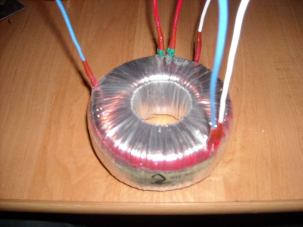

Zakupiłem trafo 2x30v 200w i jak teraz podłączyć kabelki?

Czerwone jest od uzwojenia pierwotnego, a białe i niebieskie to dwa uzwojenia wtórne.

MatyAs-jak ty jesteś elektronikiem to dla ciebie to oczywiste,ale ja robię taki wzmacniacz po raz pierwszy więc się o wszystko pytam żeby czegoś nie spieprzyć.
Lipczyk-to ja wiem,tylko które skręcić razem ze sobą?
Re: problem z podłączeniem piecyka
Szary z białym, tak żeby na pomiarze pozostałych dwóch przewodów było napięcie przemienne w granicach 60V ≈

Dla bezpieczeństwa, podczas pierwszego uruchamiania zasilacza ( a później samego wzmacniacza) włącz w szereg z uzwojeniem pierwotnym żarówkę 60W - z razie zwarcia zaświeci się żarówka.

tak?czy tam gdzie żarówka wstawić bezpiecznik
Źle podłączyłeś to trafo do mostka, pomyśl logicznie i zastanów się zrobiłeś źle, bo zaczynam się obawiać, że zrobisz sobie krzywdę.
Żarówka wpięta prawidłowo, ale podłączenie do mostka ŹLE.
Zobacz przykładowy schemat zasilacza symetrycznego i zastanów się co u Ciebie jest nie tak.
W każdym razie nie podłączaj tego, bo poleci wszystko z dymem.
