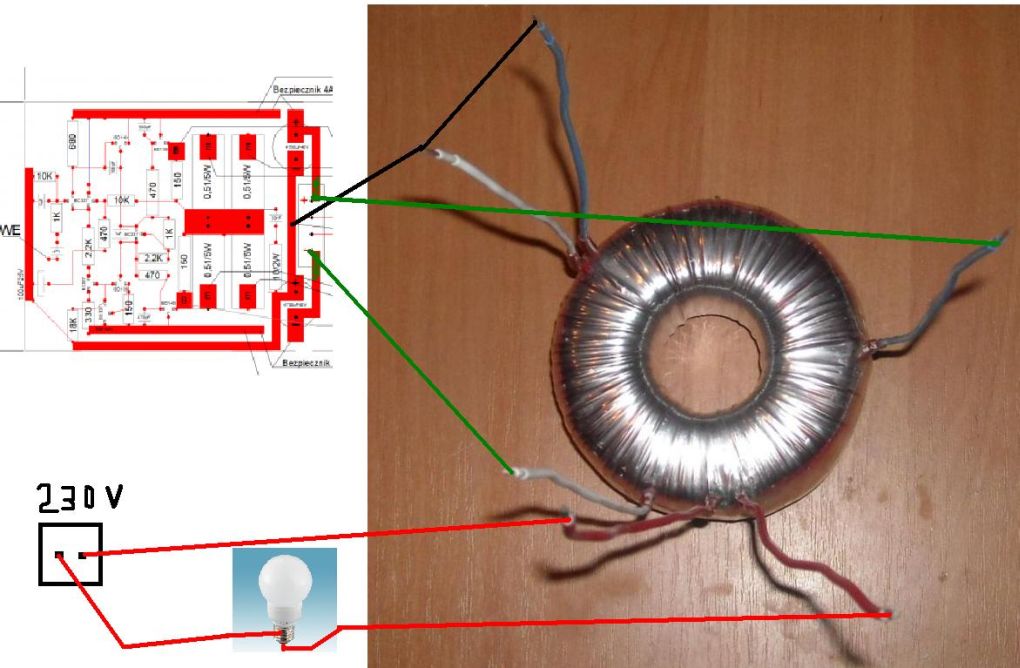

Zakupiłem trafo 2x30v 200w i jak teraz podłączyć kabelki?

Czerwone jest od uzwojenia pierwotnego, a białe i niebieskie to dwa uzwojenia wtórne.

Postautor: sebapunk » 22 mar 2012, o 21:13
MatyAs-jak ty jesteś elektronikiem to dla ciebie to oczywiste,ale ja robię taki wzmacniacz po raz pierwszy więc się o wszystko pytam żeby czegoś nie spieprzyć.
Lipczyk-to ja wiem,tylko które skręcić razem ze sobą?

Szary z białym, tak żeby na pomiarze pozostałych dwóch przewodów było napięcie przemienne w granicach 60V ≈
P.S. Używaj bezpieczników - przynajmniej po stronie pierwotnej uzwojenia.
Rób na spokojnie i myśl co robisz.
Dla bezpieczeństwa, podczas pierwszego uruchamiania zasilacza ( a później samego wzmacniacza) włącz w szereg z uzwojeniem pierwotnym żarówkę 60W - z razie zwarcia zaświeci się żarówka.

Postautor: sebapunk » 22 mar 2012, o 22:04
tak?czy tam gdzie żarówka wstawić bezpiecznik

Postautor: end » 23 mar 2012, o 07:24
Źle podłączyłeś to trafo do mostka, pomyśl logicznie i zastanów się zrobiłeś źle, bo zaczynam się obawiać, że zrobisz sobie krzywdę.
Żarówka wpięta prawidłowo, ale podłączenie do mostka ŹLE.
Zobacz przykładowy schemat zasilacza symetrycznego i zastanów się co u Ciebie jest nie tak.
W każdym razie nie podłączaj tego, bo poleci wszystko z dymem.
