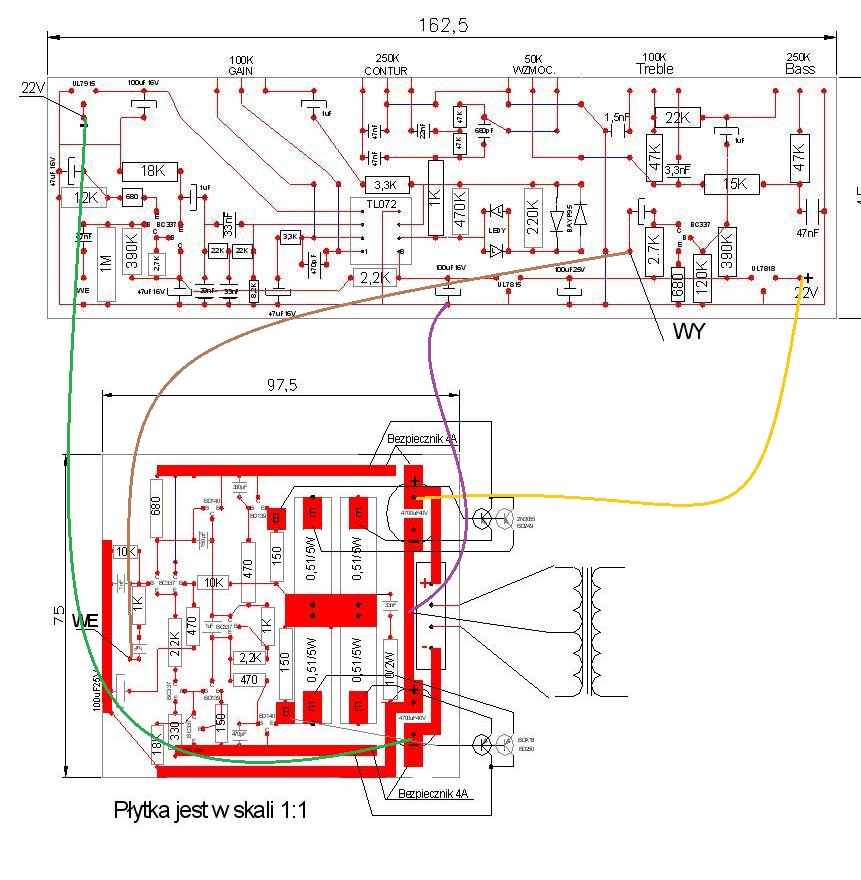

Jeśli Twoje trafo daje 2x24V, to masz po wyprostowaniu ponad 33V, więc tutaj stabilizatory serii 78XX i 79XX będą pracować prawie na granicy max. Uwe a to oznacza, że będziesz musiał je zaopatrzyć w dobre radiatory, bo może się sporo grzać - spore straty. Na wejściach stabilizatorów dodaj jeszcze kondensatory ceramiczne 100nF
Możesz na próbę zastosować rezystory 470-510 Ω /5W w szereg na wejściach stabilizatorów i zobaczyć jakie napięcia będą po włączeniu preampu - ktoś już kiedyś stosował ten patent i przeszło. Można też zastosować LM317, ale znowu to lekko skomplikuje układ, bo trzeba będzie trochę przerobić.
Rozwiązań jest kilka, zależy czym się operuje i jakie ma możliwości.
Sam preamp nie bierze dużo prądu, wiec nie powinno się bardzo grzać.
Zwróć uwagę czy wlutowałeś poprawnie stabilizatory - zobacz wyprowadzenia w nocie aplikacyjnej.
A najlepiej to zastosować osobne trafo do zasilania tych stabilizatorów np. 2x20≈ chyba, że masz toroida i możesz nawinąć trochę uzwojenia drutem o przekroju np. 0.5mm. Ja tak u siebie zrobiłem i działa już ładnych parę lat. Podejrzewam jednak, że łatwiej Ci będzie zakupić dodatkowe trafo.
Nie wiem czy wiesz, ale końcówka mocy na tym zasilaczu nie wyciągnie magicznych 100W, bo masz zbyt niskie napięcie zasilania, ale jak zastosujesz głośnik o wysokiej skuteczności, to powinno huczeć - w sumie głośnik to druga połowa sukcesu.
Dołączam obrazek z połączeniem modułów, przewody staraj się dawać jak najkrótsze a ten od masy daj jakiś grubszy.

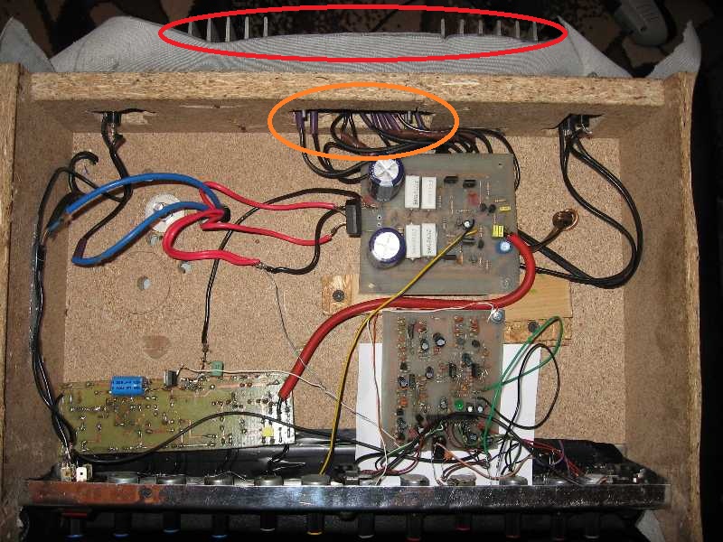

Te tranzystory to kluczowa sprawa, bez nich wzmacniacz nie będzie działał i tyle, nie ma takiej możliwości.
Być może nie widziałeś tych tranzystorów, bo one są lutowane nie do płytki a oddzielnie na radiatorze, który też potrzebujesz, bo bez niego spalisz tranzystory. Do tego musisz zastosować podkładki izolujące i pastę silikonową typu H - termo-przewodzącą. Oczywiście jeśli każdy tranzystor będzie miał osoby radiator, to wystarczy sama pasta, ale że raczej spotyka się jeden "kawał" blachy, to trzeba izolować. To jakie podkładki izolujące będą Ci potrzebne, zależy od rodzaju tranzystorów jakich użyjesz. Tutaj masz do wyboru w obudowie TO-3 (2N3055 i BDX18 - para komplementarna)
Zobacz tutaj jak wygląda i masz trochę opisu:
http://pl.wikipedia.org/wiki/2N3055
Lub też zamienniki podane w schemacie BD249 i BD250, które są w obudowie SOT-93 i w sumie trochę łatwiej się je montuje na radiatorze - bo nie trzeba dziur jak w TO-3, ale za to potrzebne są tulejki izolujące śrubkę mocującą od obudowy tranzystora, która jest połączona z jedną z nóżek - chyba kolektorem w celu lepszego odprowadzania ciepła ze struktury tranzystora. To tyle o stopniach końcowych.
Przede wszystkim, jak widać, to na płytce końcówki mocy masz już zintegrowany zasilacz, więc do płytki lutujesz bezpośrednio przewody z transformatora zasilającego. Wcześniej odpowiednio połączonymi uzwojeniami w szereg, "środkowe" łączenie odczepów lutujemy do GND - masy, a pozostałe dwa druty do nóżek mostka Graetza - nóżki z oznaczeniem ≈ i gotowe. Zasilacz jest.
Druga sprawa to bezpieczniki.. ja u Ciebie na zdjęciu takowych nie widzę, więc nie wiem czy ich nie ma, czy zastosowałeś może zworki ;) więc jeśli nie ma tych bezpieczników, to wiadomo, że wzmacniacz nie zadziała, bo zasilacz nie podaje napięć.

Na tym zdjęciu pokazałem na czerwono - radiator, na pomarańczowo kable połączeniowe pomiędzy płytką końcówki mocy a tranzystorami mocy umieszczonymi na radiatorze.

A trafo to doradźcie mi jakie bo chciałem zrobić tak :trafo -końcówka mocy -przedwzmacniacz -przester
i żeby pomiędzy przedwzmacniaczem a przesterem wstawić przełącznik i to działało na jednym trafo.

Jeśli chcesz uruchamiać końcówkę mocy, to najlepiej jakbyś już miał chassis, bo wtedy odpada problem radiatora.
Trafo takie jak pisałem, ale raczej nie licz, że kupisz takie gotowe. Trzeba by na zamówienie chyba, że trafisz gdzieś takiego gotowca :)
