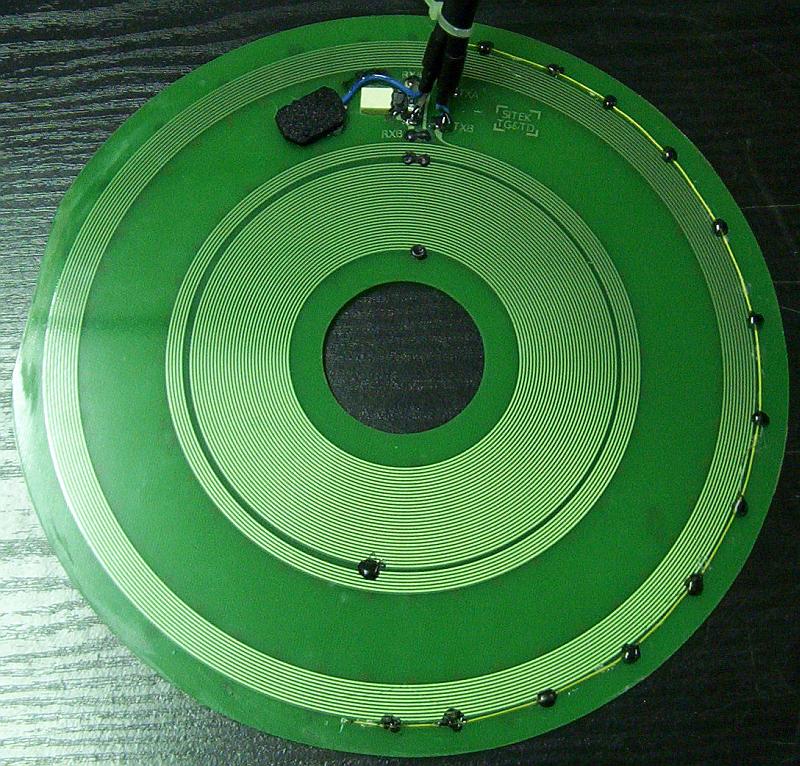

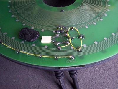

Przylutowałem do sondy dwa kable: dla TX+BUCK - zwykły sieciowy, dla RX - para w ekranie.
Dodałem jeden zwój w cewce TX a wszystkie wystające punkty lutownicze zabezpieczyłem klejem termotopliwym, żeby nie dotykały ekranu. Połączenie z ekranem na razie ma zapewnić gąbka przewodząca - jeśli się sprawdzi, to zostanie: Niewielka pętla z drutu wystarczyła, żeby na wyjściu pierwszego stopnia przedwzmacniacza napięcie spadło do 20mVpp. Teraz zaczyna przypominać to sondę:
Trzeba tylko zabezpieczyć jakąś uszczelką boki:

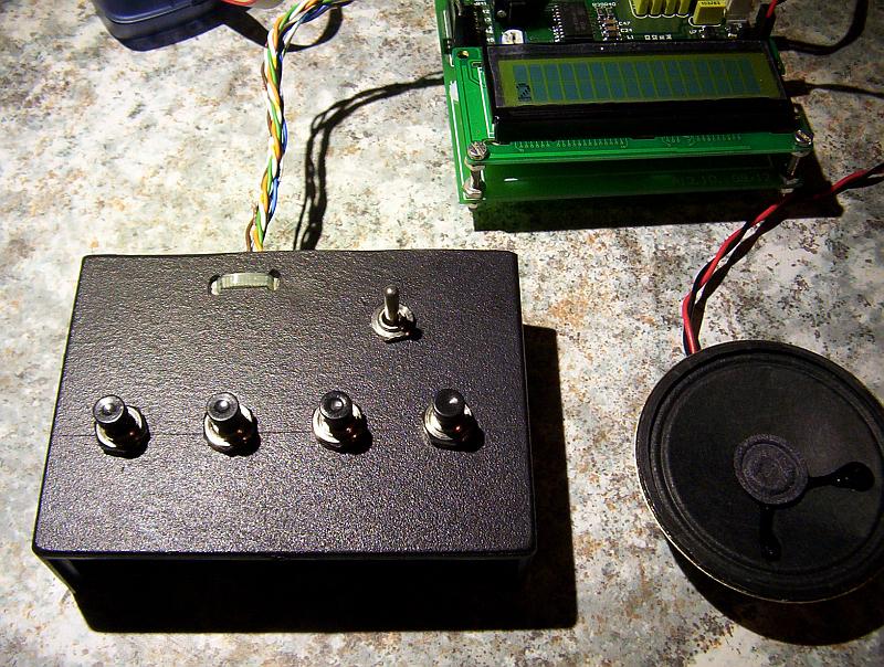

Uruchomiłem generator tonu - dźwięk jest przyjemny a regulacja głośności bardzo skuteczna, natomiast głośność maksymalna nie jest imponująca. Może zabudowany głośnik będzie skuteczniejszy.
W porze nocnej mam więcej czasu...

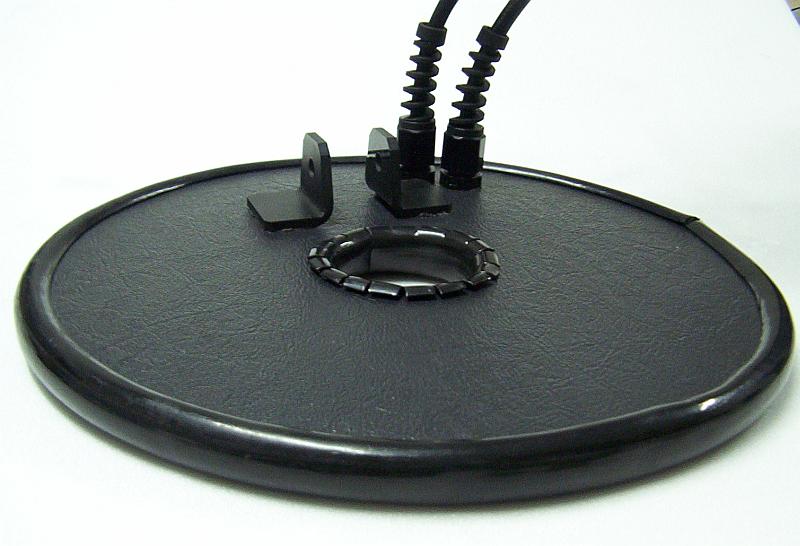

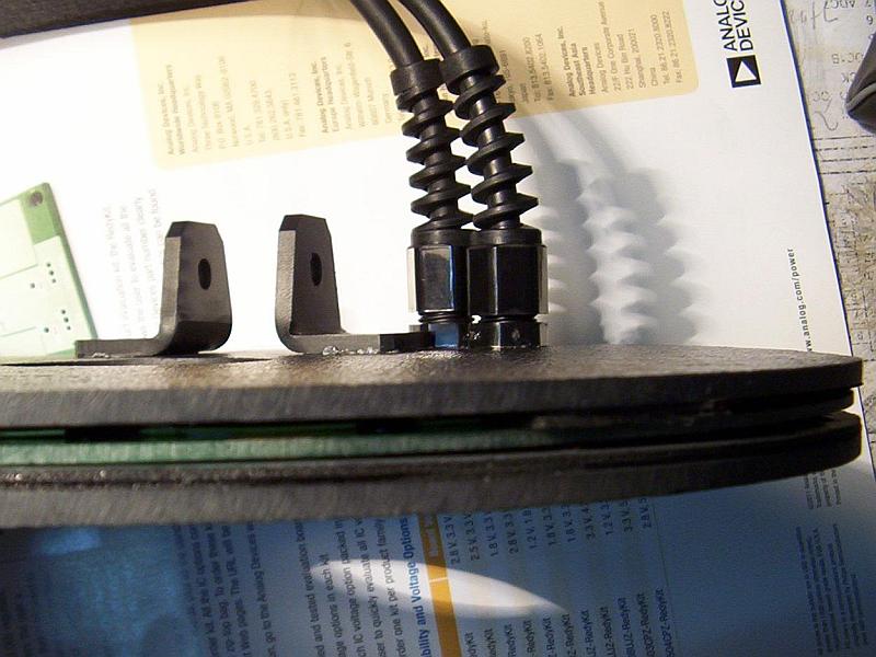

Powoli, bo czas nie pozwala, ale posuwamy się do przodu. Z braku innego pomysłu rozciąłem przewód pneumatyczny i naciągnąłem na krawędzie sondy. Bez klejenia zbyt szczelne to nie jest, ale działa i jest łatwo rozbieralne:

Na razie to wszystko jest na etapie uruchamiania:
-na druku wykrywacza musiałem zrobić kilka drobnych poprawek i - ze względów programowych - przełączyć kilka linii procesora;
-na płytce sondy musiałem "dowinąć" jeden zwój TX (widać na zdjęciach).
Program na razie niewiele wyświetla, ale jak tylko się trochę ogarnę z pracą, to doprowadzę go do ładu.
