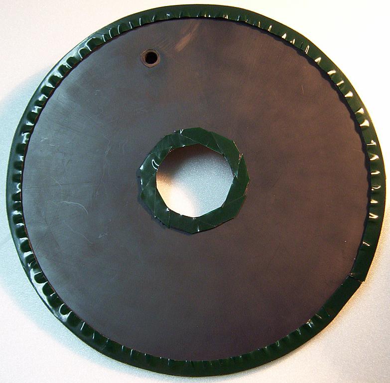

Na brzegach "dekli" przykleiłem taśmę dwustronnie klejącą, która ma wstępnie unieruchomić płytkę sondy a równocześnie uszczelnić połączenie płytki sondy i dekli na krawędziach (wewnętrznej i zewnętrznej) przy zachowaniu ok. 2mm dystansu:Wewnętrzne powierzchnie dekli pokryłem warstwą grafitu w spreju:Zdążyłem jeszcze przylutować kabelki do płytki:
