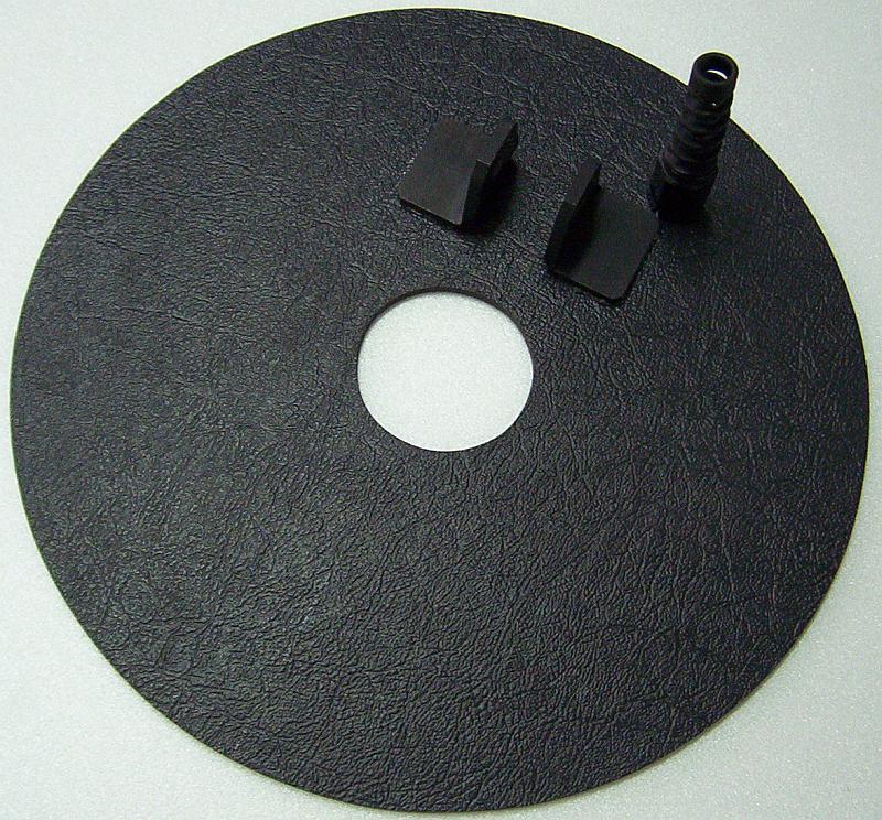

Przy okazji unikania prac okołoświątecznych
pomierzyłem cewki na pcb i wyrzeźbiłem obudowę sondy:

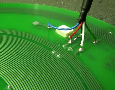

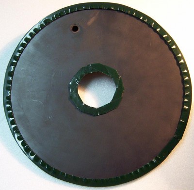

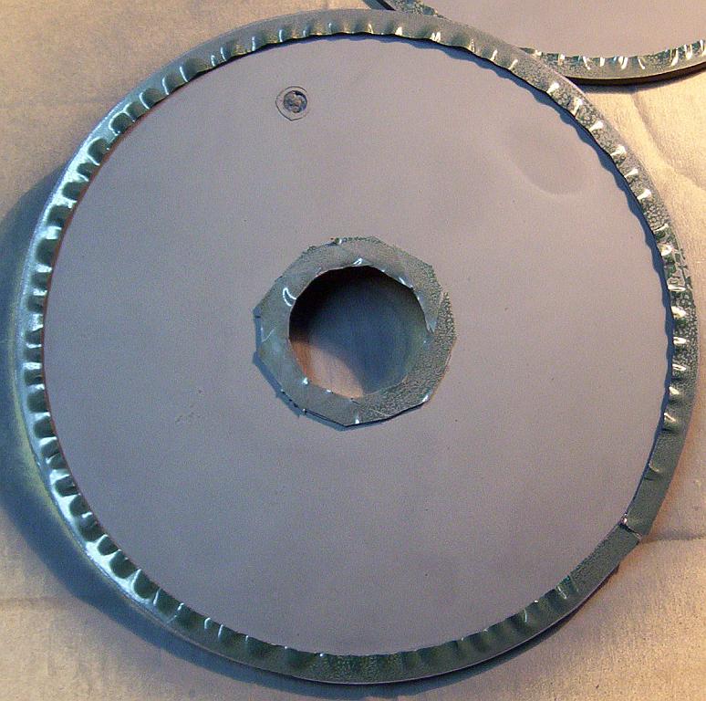

Na brzegach "dekli" przykleiłem taśmę dwustronnie klejącą, która ma wstępnie unieruchomić płytkę sondy a równocześnie uszczelnić połączenie płytki sondy i dekli na krawędziach (wewnętrznej i zewnętrznej) przy zachowaniu ok. 2mm dystansu:Wewnętrzne powierzchnie dekli pokryłem warstwą grafitu w spreju:Zdążyłem jeszcze przylutować kabelki do płytki:

Próbowałem zrównoważyć sondę i mimo różnych kombinacji (zworki, pętle), nie udało mi się uzyskać z na tyle małego sygnału, żeby przedwzmacniacz się nie nasycał. Na wyjściu pierwszego stopnia uzyskałem około 70mVpp co oznacza, że na cewce RX było 2mVpp. W sondzie prototypowej dawało się uzyskać sygnał około 40-krotnie niższy.
Zwarcie wejścia przedwzmacniacza skutecznie wygasiło sygnał na wyjściu, zatem to nie wina układu.
Natomiast po zwarciu końcówek przy cewce RX, sygnał na wyjściu pierwszego stopnia przedwzmacniacza wynosi ok. 80mVpp! Z tego wynika, że sam "przesłuch" z pary zasilającej TX+BUCK powoduje wyindukowanie w parze odbiorczej napięcia 2.2mVpp. I to pomimo tego, że pary są indywidualnie ekranowane.
Być może dlatego, że ekrany są tylko foliowe...
