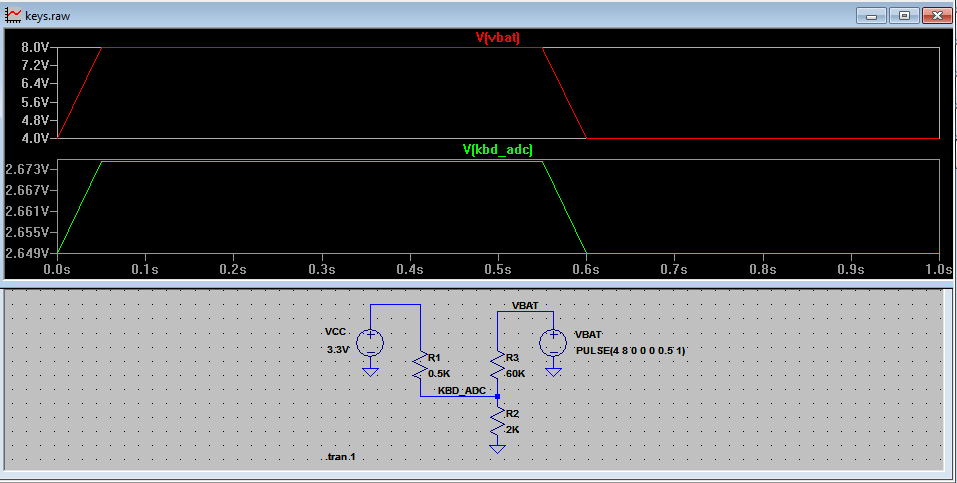

Zasymulowałem kilka przypadków w LTSpice i wyniki są zgodne z obliczeniami:
