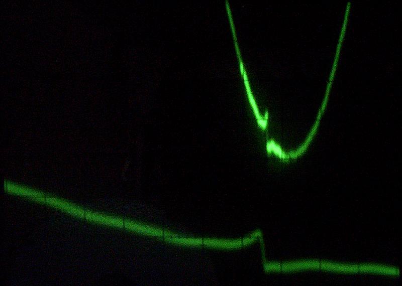

Postautor: Tomasz Gumny » 14 wrz 2011, o 22:19
Na wyjściu zasilającym cewkę TX (5 pin LM386) pojawia się ząbek, który odebrany przez RX i wzmocniony w SSM2135 wyskakuje po odjęciu gruntu (GND_BAL):
Przy amplitudzie sygnału na wyjściu 3Vpp ząbek ma 100mVpp. Na wejściach IN+ i IN- LM386 nic takiego nie widzę ani różnicowo, ani względem masy. Nie znalazłem też żadnego przebiegu prostokątnego, który mógłby powodować zakłócenie w tym momencie. Zaczynam podejrzewać LM386 - czy to możliwe?

Dodaj kondensator filtrujący na zasilaniu i bypassie LM386, zmniejsz C w wyjściowym obwodzie RC.

Sprawdzę jak się zachowa bez tych elementów na wyjściu, ale to dopiero wieczorem. Przeglądając starsze oscylogramy zauważyłem, że ten ząbek jest od samego początku, tylko przedtem nie przeszkadzał i był mniej widoczny na tle zniekształceń od przełączania pojemności w filtrze.

Postautor: Tomasz Gumny » 16 wrz 2011, o 21:27
Odłączenie od wyjścia dwójnika 10Ω/0.1µF dało taki efekt:
Kondensator tantalowy 10µF włączony między 7 (BYPASS) i masę nic nie zmienił.
Ząbek to pojedynczy uskok, nie widać za nim oscylacji.

Odłączony (od zasilania!) procesor i zewnętrzny generator jako źródło sygnału dla wzmacniacza:
Przy 30kHz ząbek staje się zafalowaniem, przy 40kHz w zasadzie znika.

Coś mało stabilny ten LM, dodaj jeszcze 100nF bezpośrednio na jego zasilaniu, sprawdź jak zachowa się po włączeniu w szereg z cewką nadawczą jakiegoś małego rezystora 02-1R. Ogranicz pasmo przenoszenia.Zmniejsz pojemność sprzęgająca z cewką 100uF dla 7kHz to za dużo.

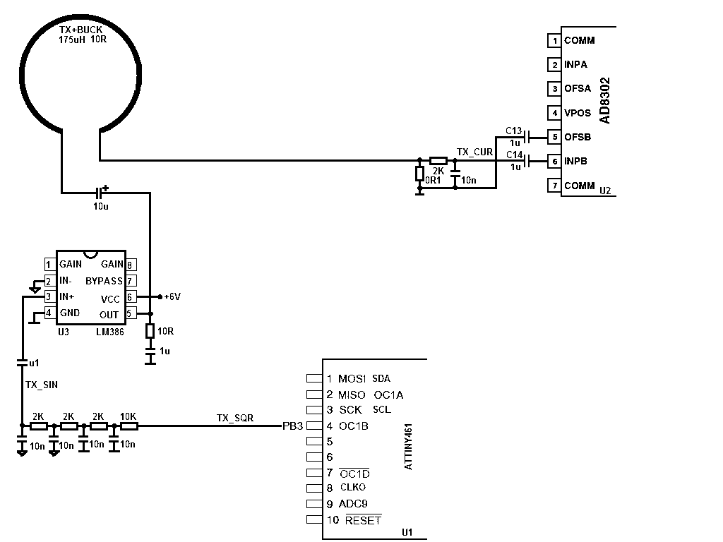

Wprowadziłem sugerowane zmiany, trochę poeksperymentowałem i w tej chwili tor nadawczy wygląda tak:
(11.12KiB)Nie pobierany
Efekt na wyjściu wzmacniacza (5 pin LM386) jest całkiem niezły:
Teraz trzeba sprawdzić działanie wzmacniacza różnicowego (druga połówka SSm2135) i napisać program, który będzie wystawiał odpowiedni GND_BAL.

A co w końcu było powodem tego schodka? Przeciążenie LM'a?

Postautor: Tomasz Gumny » 19 wrz 2011, o 11:04
Przyczyną było na pewno obciążenie a dokładniej jego indukcyjny charakter:
:arrow: cewka TX+BUCK: 175µH / 2.2Ω - jest ząbek
:arrow: rezystory: 2Ω, 4.7Ω, 10Ω - brak ząbka
:arrow: cewka TX+BUCK + rezystor 10Ω: 175µH / 12.2Ω brak ząbka
Większe obciążenie (2Ω), ale o charakterze rezystancyjnym, nie powoduje powstania ząbka.
Edit: A jednak to nie wina obciążenia. :oops:
Zrobiłem porządki na płytce stykowej i poza wspomnianym "ząbkiem" pojawiły się dwa dodatkowe "zęby":
Okazało się, że te zakłócenia powstają, gdy wykorzystuję styki sąsiadujące z GAIN1 (1 pin LM386) i GAIN8 (8 pin LM386). Przy czym wygląda na to, że GAIN1 jest bardziej podatny na zakłócenia. Podłączenie tych płytek kontaktowych do masy całkowicie wyeliminowało problem "ząbków".
Poprzednio zakłócenia znikały, bo dołączałem rezystory (w powietrzu) a żeby to zrobić odłączałem styk sąsiadujący z pinem 8. Ot, taka mała złośliwość rzeczy martwych...
