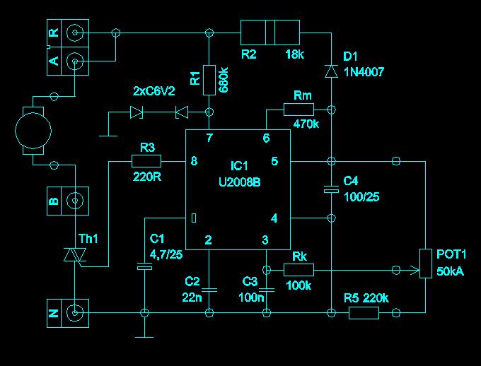

Ja kilka lat temu wykonałem taki regulator obrotów na U2008 jako oddzielne urządzenie, z jednej strony wtyczka do sieci a w obudowie gniazdko do podłaczania odbiorników. Mogę tym regulować zarówno prostownik ładując akumulator jak i mieszadło jak potrzebny jakiś remoncik. Powiem tak: wszystko działa pięknie jeśli moc urządzenia nie przekracza 400-500W, bo kiedy podłączę pod to starą wiewrtarkę Celma o mocy 1200W to zaczynają się cyrki: potencjometrem trzeba przejechać na jakieś 2/3 aby raczyła ruszyć, soft-start i owszem istnieje, ale tylko na najniższych prędkościach, przy ustawieniu potencjometra na maxa soft-startu praktycznie nie wyczuwa się. Podejrzewam że nie tędy droga i zamiast soft-startu to może jednak właściwszym byłoby ograniczenie prądowe czyli pomysł z usunięciem bocznika uważam za kiepski, jeśli ograniczenie będzie działać właściwie to regulacja i płynny start nikomu przecież nie potrzebne.

Zapodaję układ który stworzyłem po kilku tygodniach eksperymentów.
Działa nawet z transformatorem 270W od Rubina bez żarówki równolegle...
Wszystkie wartości zostały praktrycznie dobrane po wielu próbach.
Schemat regulatora na U2008

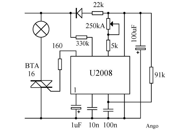

Swego czasu też zaczynałem od tej klasycznej konfiguracji. Z tego co pamiętam, potencjometrowi przydałby się z drugiej strony nieduży R ( 3,3 czy 4,7k ) gdyż na początku ma mały obszar martwy. Ale ten układ z linowym potencjometrem daje logarytmiczną charakterystykę regulacji. U2008 powinien być sterowany prądem a potencjometr jest w układzie dzielnika U. W połowie nie ma połówek sinusiody tylko ok. 70%. Liniową daje mój układ ( dziwi mnie że producent na to nie wpadł ) w którym potencjometr reguluje prąd. Przebadałem kilka różnych U2008 i wyszło, że przydałby się R ok. 85k czyli nietypowy. Z 82k potencjometr ma pewien minimalny obszar martwy a z 91k nie schodzi dokładnie do zera, ale stosuję takie. Miernik praktycznie nie pokazuje nic, drobne szpileczki widać tylko na oscyloskopie. Nie mniej, w połowie potencjometru są dokładnie połówki siunsoidy.
