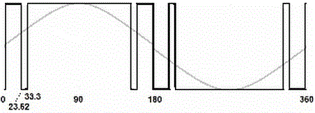

Procesor pracuje z wewnętrznym oscylatorem RC (8MHz), ale timer T1 będzie taktowany z wewnętrznego powielacza częstotliwości przebiegiem 64MHz. Wykorzystując mechanizm ustawiania wyjść przez komparator CTC można zmieniać stan pinu z dokładnością do jednego taktu. Wystarczy jeśli program zdąży wcześniej ustawić odpowiednią wartość rejestru OCR1A. Przebieg TX_SIN będzie prostokątny, ale z "wycięciami" przy 23.62° i 33.3° mającymi ograniczyć 3- i 5-harmoniczną (
Link). Bardzo ładnie się to kiedyś sprawdzało w inwerterze, więc i tutaj powinno. Parzystych harmonicznych nie powinno być, bo przebieg będzie dokładnie symetryczny w okresie.
- sine.gif (11.65KiB)Przejrzano 14111 razy
W zależności od stanu na wejściach FREQ_H i FREQ_L częstotliwość przebiegu będzie wynosić 3.9kHz, 7.8kHz, 15.6kHz, 0kHz (wyłączenie).

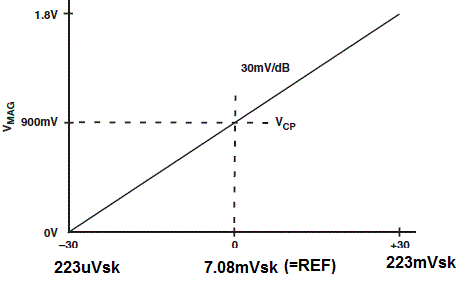

AD8302. Na wyjście INPA jest podawany sygnał z cewki odbiorczej RX. Obecnie bezpośrednio, w razie potrzeby dodam wzmacniacz lub tłumik. Na wejście INPB jest podawany przebieg REF - prostokątny, generowany przez procesor wyjściem OC1D. Na wyjściu VMAG pojawia się napięcie 0..1.8V zależnym od stosunku wartości skutecznych przebiegów RX(INPA)/REF(INPB) zgodnie z rysunkiem z pdf-a:

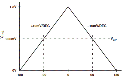

Na wyjściu VPHS napięcie zależy od różnicy faz między RX i REF, zgodnie z wykresem:

W wykrywaczach VLF faza przebiegu w cewce RX zmienia się o -90° do +90° względem TX w zależności od rodzaju obiektu pod sondą. Wobec tego nie można wykorzystać wprost detektora fazy z AD8302, bo np. dla różnicy faz +30° daje na wyjściu takie samo napięcie jak dla -30°. Początkowo rozpatrywałem dodatkowy przesuwnik fazowy o 90° dla RX lub generowanie dodatkowego TX' przesuniętego o 90° i traktowanego jako odniesienie. Przesunięcie zakresu z +/-90° na 0..180° nie rozwiązuje problemu gwałtownie rosnącego błędu detektora fazy w pobliżu 0° i 180° (z
AN-691):
Dlatego proponuję wykorzystanie detektora tylko w okolicy 90°, gdzie błąd jest najmniejszy. Skoro, jak podaje AD wartość tego błędu rośnie z częstotliwością (przy 100MHz - 0.7°, 900MHz - 0.75°, 1900MHz - 0.8°, 2200MHz - 0.85°), to jest szansa, że przy znacznie niższych błąd będzie mniejszy.
Procesor generuje ciągły przebieg TX_SIN. Parametry przebiegu zerującego sondę NUL są ustalane raz na etapie kalibracji i potem się nie zmieniają, zatem nie są teraz istotne. Najważniejszy jest przebieg REF. Wstępnie jest przesunięty o 90° względem TX_SIN. To powoduje, że na linii ADC_PHASE (VPHS) jest 900mV. Zmiana tego napięcia może być spowodowana wyłącznie zmianą fazy w cewce RX. Procesor po wykryciu takiej zmiany dokonuje korekty fazy przebiegu REF tak, aby przywrócić optymalne 90°. Wartość o jaką procesor musiał zmienić fazę REF będzie zawsze równa zmianie fazy RX.
