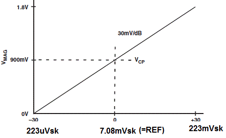

DETEKTOR WZMOCNIENIA
Jako detektor fazy i amplitudy wykorzystano układ AD8302. Na wyjście INPA jest podawany sygnał z cewki odbiorczej RX. Obecnie bezpośrednio, w razie potrzeby dodam wzmacniacz lub tłumik. Na wejście INPB jest podawany przebieg REF - prostokątny, generowany przez procesor wyjściem OC1D. Na wyjściu VMAG pojawia się napięcie 0..1.8V zależnym od stosunku wartości skutecznych przebiegów RX(INPA)/REF(INPB) zgodnie z rysunkiem z pdf-a:

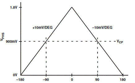

DETEKTOR PRZESUNIĘCIA FAZOWEGO
Na wyjściu VPHS napięcie zależy od różnicy faz między RX i REF, zgodnie z wykresem:

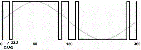

Wczoraj dostałem pierwszą przymiarkę do generatora przebiegów na CPLD (dzięki traxman!)
W kości za ~30,- mieści się generator trzech przebiegów: zmodyfikowany prostokąt bazowy i 2 zwykłe o dowolnie regulowanym przesunięciu fazowym:
Obrazek
Przy taktowaniu 80MHz daje to rozdzielczość rzędu 0.04° przy częstotliwości 9.6kHz. Trudno będzie to obudować analogowo, żeby nie pogorszyć wyników.
