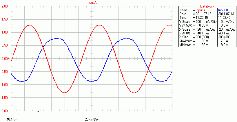

Obiecane oscylogramy. Cewka DD średnicy ok 25cm. Testy z odległości ok 5cm dla obiektów:
pierścionek ferrytowy fi=2cm, obrączka złota, 5 zł, łożysko 6000Z (fi=25mm).
Dla wykrywacza są to sygnały ogromne.
Kanał czerwony to sygnał z cewki odbiorczej po wzmacniaczu różnicowym, niebieski to sygnał z cewki nadawczej. W oscyloskopie zastosowany filtr wejściowy 10 kHz oraz uśrednianie (8 przebiegów). Sygnał jest stabilny. Pozdrawiam
Edit
Konfiguracja kanału B nie jest porwana. Kształt sygnały oczywiście poprawny a amplituda o ile pamiętam ok 20V p-p
Edit

Re: Wykrywacz metali ze zrównoważoną indukcyjnością od podst
Piotr
1. Skąd się bierze ta wstępna różnica faz w powietrzu? Masz jakieś filtry?
2. Widzę tylko niewielkie przesunięcie fazy między powietrzem a 5zł i złotą obrączką. Nie bardzo widzę wpływ ferrytu (rozumiem, że to symulacja gruntu?) i łożyska na fazę a jedynie na amplitudę.
Czy mógłbyś trochę szerzej zinterpretować te wykresy?
1) Wstępna różnica faz zależy od zerowania. Wydaje mi się że rozsuwając lub zsuwając cewki dostajemy fazę +-180 stopni. Teoretycznie jak ustawimy 0 stopni amplituda też będzie zero tylko że się nie da . Dodatkowo może być na przebiegach przesunięcie o 180 stopni - zależy do którego bieguna nadajnika podłączyłem sondę oscyloskopu.
2) Różnica między ferrytem (gruntem) a żelazem rzeczywiście nie jest duża ale jest - też będzie zależeć od zerowania cewek. Sygnały można sobie wyobrazić jak wektory o współrzędnych: składowa zgodna i składowa przesunięta o 90 stopni. Wektory od metalowych przedmiotów to niestety małe wektory w stosunku do wektora "zera". To co mamy na oscylogramach to suma tych dwu wektorów dlatego zmiany są takie małe.
Ty w swoim wykrywaczu chcesz mierzyć długość i nachylenie tych wektorów - ja w swoim mierzę składowe X i Y. W poprzedniej swojej konstrukcji też mierzyłem amplitudę i kąt tyle że pomiary były całkowicie cyfrowe (Przetwornik AC zaraz na początku wykrywacza)
Troszkę zamotałem pewnie nie do końca jasno.
To co napisałem to są moje przemyślenia i nie należy ich traktować jak pewnik.
Pozdrawiam
Pozdrawiam

180° mnie nie dziwi. Dziwi mnie właśnie, że to nie jest dokładnie 180° (lub 0°).1) Dodatkowo może być na przebiegach przesunięcie o 180 stopni - zależy do którego bieguna nadajnika podłączyłem sondę oscyloskopu.
Resztę rozumiem... mniej więcej. Co sądzisz o układzie z torem gruntu na dodatkowym AD8302?

Powinno zadziałać tylko myślę że nie należy na stałe przesuwać fazy o 90 tylko w sposób regulowany.Co sądzisz o układzie z torem gruntu na dodatkowym AD8302?
Nie chcę Ci wywracać projektu do góry nogami ale może łatwiej jednak zastosować detektor fazo czuły zbudowany z prostownika synchronicznego. Masz na wyjściu składowe XY.

Zastosowanie AD8302 nie jest jeszcze przesądzone.Nie chcę Ci wywracać projektu do góry nogami [...]
Przesunięcie sygnału COS o 90° ma tylko "naprawiać" detektor fazy z AD8302 tak, żeby dawał na wyjściu jednoznaczny sygnał przy różnicy faz sygnałów wejściowych w zakresie +/-90°, bo normalnie działa od 0° do 180°. Natomiast sygnał gruntu GND byłby generowany osobno na podstawie danych zebranych podczas strojenia wykrywacza do gruntu.
Wiem, że zazdrościcie Picasso... Ale myślę, że jasno się "namalowałem"

To ok.
Musisz jeszcze sobie poradzić z sygnałem "zera".
Może dodatkowa cewka na PCB sterowana napięciem "zerującym". A może do sygnału z odbiornika dodać "sygnał zerujący". Kiedyś miałem ochotę zrobić takie eksperymenty ale brakło zapału.

Zawsze twierdziłem, że 1 rysunek = 1000 słów.Wiem, że zazdrościcie Picasso...
Proponuję zamieszczać obrazki na serwerze forum, bo z obcych po pewnym czasie zostaną usunięte i wątek stanie się dziurawy. Nie bardzo widzę możliwość przekładania uszu przez płytkę, bo tam gdzie wypadłyby podłużne wycięcia jest akurat uzwojenie. Wstępnie założyłem, że do mocowania posłużą 2 otwory i plastikowe śruby plus ewentualnie klej:
Jak dojdę do tego etapu, to będę chciał się dowiedzieć co to takiego. Ostatnio jestem zafascynowany, trochę z konieczności, kostkami ISD, więc może identyfikacja nie tonalna a głosowa?PS: Detektor będzie posiadał ID tonalną? Jeśli tak, to ile tonów?

A coś bliżej? Czy chodzi o sygnał wynikający z niedoskonałego zrównoważenia sondy?Musisz jeszcze sobie poradzić z sygnałem "zera".
