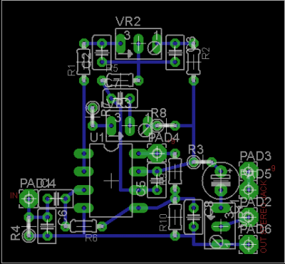

Chciałem zrobić tego Barcusa, najpierw wersji podłogowej na osobnych potencjometrach bass i treble a jakby przeszło testy i zabrzmiało to bym to wcisnął w gitarę z jednym podwójnym potencjometrem,
ale, że pcb wygląda jak nie przymierzając kupa to proszę aby ktoś coś z tym zrobił.

Myślę, że płytka nie wygląda tak źle - poza tym, że do potencjometrów wziąłeś "footprint" od miniaturowego potencjometru montażowego. Ale jeśli planujesz podłączenie potencjometrów na przewodach, to jest OK. Niektóre elementy są za blisko siebie. Np. C1 i R3, R8 i VR3. To się prosto poprawia. R10 możesz umieścić poziomo tak jak R6. Na górze przesuń R1 i C2 na lewo i C3 i R2 na prawo. Odsuń C7 i R3 na lewo i przysuń VR2 do VR3. Wtedy będzie to całkiem dobrze wyglądać. Pamiętaj, że w zakładach robiących płytki przy zamówieniach są tzw. minimalne ilości i będziesz musiał zrobić kilka płytek. Koszt w okolicach 100 zł przy małej ilości.
Pracuj dalej - całkiem dobrze Ci idzie.
Marek

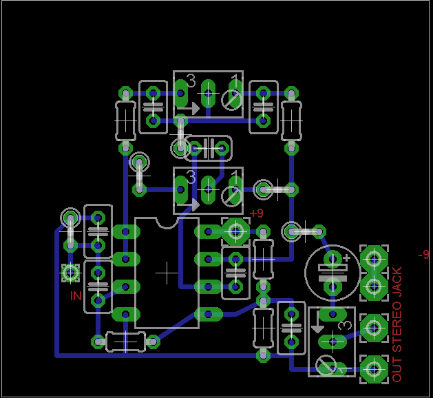

Trochę poprawiłem ta płytkę, teraz wygląda tak:
Co do miniaturowych footprintow to są wstawione celowo, wszystkie potki będą na kablach, zaprojektowanie płytki z potkami na pcb tak żeby to pasowało do gitary na razie mnie przerasta.
Co do wykonania płytek to zrobię je w domu metoda termo-transferu :)
Co należałoby jeszcze poprawić oprócz odsunięcia R5 od C7?
zrobiłem jeszcze taki manewr ale nie wiem czy to polepszyło sprawę
A czytałeś mojego posta powyżej? Chyba nie, bo ja tam dokładnie napisałem co poprawić a nawet jak to zrobić.
Marek

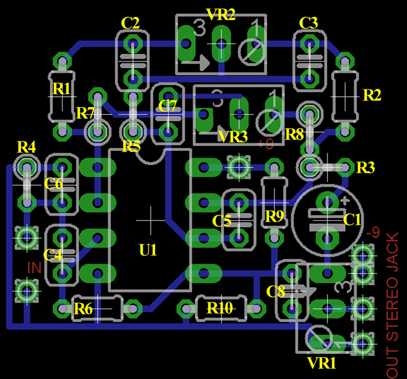

Postautor: bass_player » 6 lip 2011, o 14:14
R3 odsunąłem od C1 tak samo jak R8 od VR3
Nie rozumiem dlaczego tak miałoby być lepiej :(
R1 i C2 oraz C3 i R2 nie przesuwałem, ponieważ potki będą na kablach ale zrobiłem tak,że VR2 i VR3 są równo jeden pod drugim, chyba że nie o to chodziło
Jakbyś mógł chociaż nabazgrać w paincie jak to ma wyglądać i o co konkretnie chodzi to bym był bardzo wdzięczny

Postautor: MarekK » 6 lip 2011, o 15:27
Pytałeś się jak poprawić tą płytkę. W Twoim projekcie są następujące błędy:
- płytka jest za duża,
- elementy nie są równomiernie rozłożone (w jednym miejscu masz 4-5 elementów, a w innym jest zupełnie pusto),
- niektóre elementy (oporniki) są zupełnie niepotrzebnie montowane pionowo. Np. R3 i R8 - masz mnóstwo wolnego miejsca w prawo na płytce a dałeś je pionowo. W jakim celu? Montaż pionowy daje się wtedy gdy jest bardzo ciasno na płytce albo nie ma innej możliwości. A tu połowa płytki jest pusta. Podobnie możesz dać R7 poziomo skierowany w lewo.
Nie mam zbyt wiele czasu aby to rysować w paincie ale chyba rozumiesz co znaczy "przesuń element w prawo"? Takie przesuwanie ma na celu równomierne rozłożenie elementów na płytce. Tu dodatkowo widać, że jak przesuniesz część elementów w lewo, a część w prawo, to będzie można przesunąć R5 i C7 na bok, przysunąć VR2 do VR3 i tym samym zmniejszyć płytkę.
Z kolei jak R10 dasz poziomo pod układem, to będziesz mógł przesunąć C8 i pozostałe elementy w lewo co znów pozwoli zmniejszyć płytkę. Użyj wyobraźni.
Marek

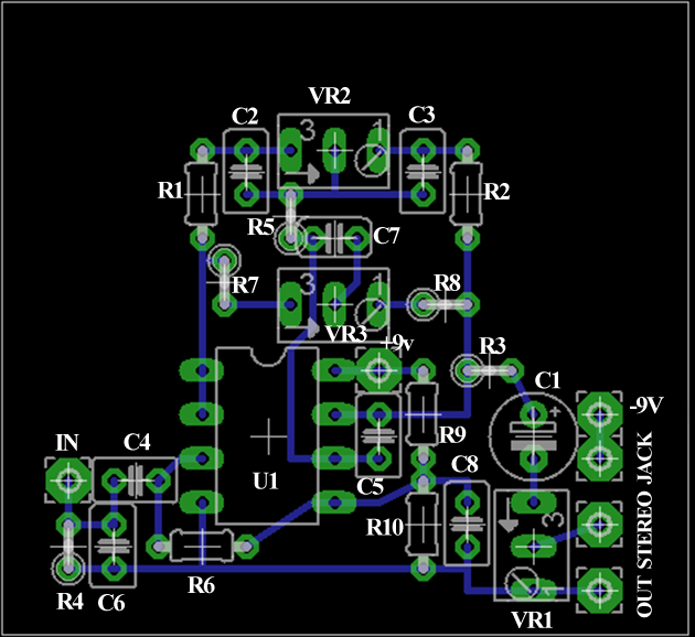

Dzięki za sugestie teraz układ wygląda tak, jeśli jest coś do poprawy to wskazówki są mile widziane :)

Postautor: MarekK » 7 lip 2011, o 08:37
W dalszym ciągu do poprawki:
- C2 zbyt blisko R5 (czy nie można R1, R7 i R5 przesunąć o 2.5 mm w lewo? - wtedy R5 może być zamontowany poziomo i będzie jeszcze dużo miejsca),
- R8 zbyt blisko R3,
- Ścieżka do R10 z prawej to jest ta sama co idzie obok lewego pinu - więc znacznie prościej byłoby połączyć R6 z R10 po lewej stronie,
- dla przyzwoitości VR2 mógłby być pionowo nad VR3,
- na rysunku 3D masz płytkę dwustronną ale przecież to jest płytka jednostronna - wszystkie ścieżki są od spodu. W jakim celu to jest dwustronna płytka? Jeśli już chcesz ją robić dwustronnie, to daj na drugiej stronie masę - to znakomicie zmniejszy szumy. Ale będzie musiała być przelotka (a najlepiej wiele) do połączenia masy z drugiej warstwy,
- przymknij oczy o popatrz gdzie masz duże czarne powierzchnie. Np. na dole pod masą - po co tam jest tyle miejsca zostawionego? To oznacza, że mógłbyś całość przesunąć w dół i jeszcze zmniejszyć płytkę. A prawy, górny róg? Też jest tam dużo miejsca co oznacza, że R8 można byłoby dać poziomo po prawej stronie.
Marek

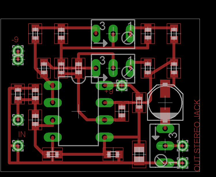

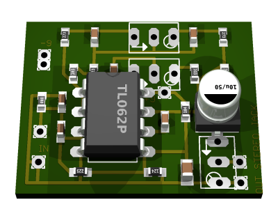

Poprawiłem płytkę i w ostatecznej wersji wygląda tak:
nie jest to jeszcze ideał ale wszystko jest rozmieszczone w miarę równo i wygląda względnie kulturalnie.
Zdecydowałem, że wszystkie elementy będą SMD poza układem scalonym, będzie mi wygodniej lutować.
Płytka ma wymiar 2.8cm x 2.25 cm bez problemu zmieści się w gitarze :)
Zainteresowanym mogę udostępnić pliki Eagle'a albo je wyeksportować do pdf.
Jutro, najpóźniej po jutrze jadę do sklepu elektronicznego po zakupy jak uruchomię układ dam znać co z tego wyszło. Dziękuje wszystkim za pomoc.
pozdrawiam
P.S Jaką wartość powinien mieć R4? Na oryginalnym schemacie jest podpisany "not fitted"
