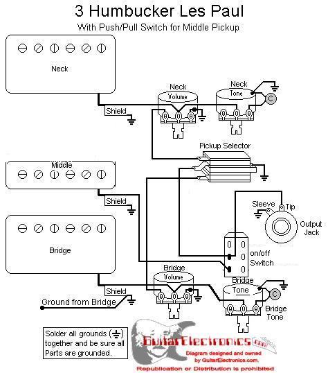

Witam. chciałbym zrobić taki układ, że pomiędzy głównymi przetwornikami przełączanymi 3-pozycyjnym switchem byłyby 2 dodatkowe włączane za pomocą przełączników on/off (DPDT). Proszę o pomoc.
Może da się jakoś ten shemat przerobić, tylko dołożyć jeszcze 1 przetwornik w środku???:

Przecież rysunek już masz. Wystarczy go zrozumieć i będziesz miał rozwiązanie dla 4 przystawek. Trzecia przystawka jest dołączana równolegle do reszty układu. Więc jeśli brak możliwości regulacji głośności Ci nie przeszkadza, to wystarczy kolejną przystawkę podłączyć dokładnie tak samo jak ta trzecia.

A dałoby się tak zrobić, że 2 potyencjometry będą do Humbuckerów, a 2 do singli?
