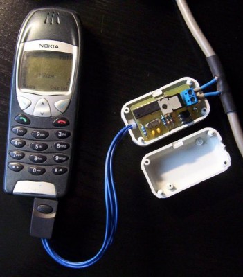

Postautor: Tomasz Gumny » 29 paź 2010, o 16:19
[...] chciałem pokazać alternatywne metody rozwiązania problemu bez wnikania w kody sterujące telefonu programowania mikrokontrolera.
To ja pokażę takie właśnie rozwiązanie. Dodatkowo pełni rolę "resetera" przerywając na chwilę zasilanie sieciowe.
