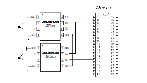

Witam.
Zbudowałem sobie mały układzik korzystając z jednego z projektów w EP.
Dwa przetworniki termopar z interfejsami ISP do których podłączyłem termopary.
Schemat poglądowy w załączniku.
Wszystko działa super, ale niestety przetworniki są stosunkowo drogie, więc moje pytanie.
Czy będzie się dało użyć jednego przetwornika, a sygnały z termopar przełączać, multipleksować, etc korzystając z jakichś kluczy analogowych? np. 4051,4052,4053?
Czy będzie to dobre rozwiązanie?
Dziękuję za pomoc.

Postautor: j_bravo » 6 paź 2010, o 09:43
Wg mnie nie można. Jedyne co mi przychodzi do głowy to użycie przekaźników które przełączają termopary albo użycie zamiast drogiego przetwornika wzmacniacza operacyjnego.
zaba
Posty:12
Rejestracja:3 paź 2010, o 21:51
Lokalizacja:Zakliczyn
Postautor: zaba » 6 paź 2010, o 20:35
A potrzebuje kolega znać obie temperatury naraz, czy czas odświeżania może być długi, w tedy można by było zastosować rzeczywiście przekaźnik i sterować nim z mikrokontrolera
