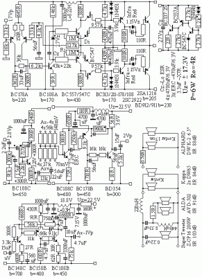

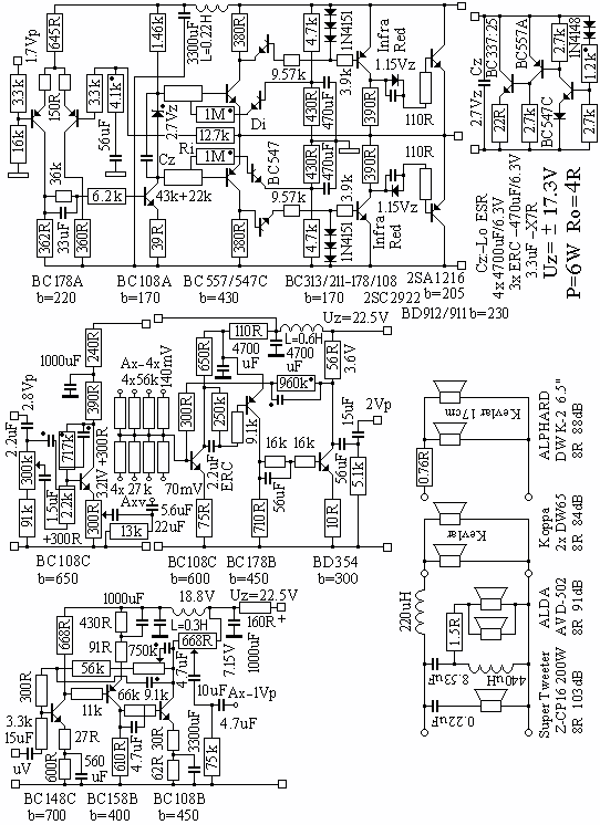

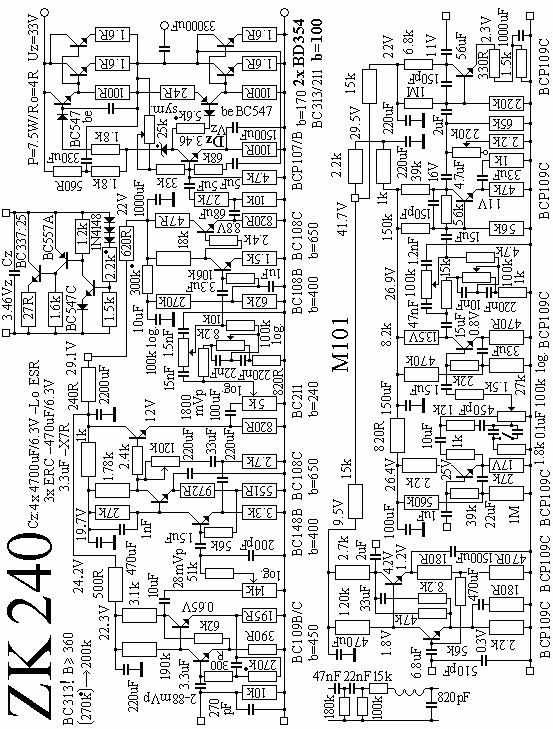

Przedstawicielem dawnej i dobrej konstrukcji i pouczającej w jaki sposób projektować stopnie wzmocnienia jest schemat magnetofonu ZK246. Na podstawie tego schematu złożyłem prosty schemat skromnej mocy, wzmacniacz P=7.5W. Moje inne tematy tego forum też zawierają przykłady wzmacniaczy dobrej jakości i możliwe nawet lepszej od lampowej techniki. W wielu moich schematach postarałem się o liniowe sterowanie się tranzystorów z zastosowaniem szeregowych rezystorów bazy i takie konstrukcje są odporniejsze na zniszczenie. Podałem wystarczające wiadomości aby samemu sobie projektować co się chce i z wysoką jakością. Ten stary schemat wzmacniacza ZK246 jest też sentymentem dla młodych lat ludzi pamiętającym te czasy i możliwe nie jeden z nich zechce sobie coś takiego zrobić. Innym przykładem sposobu projektowania jest przedwzmacniacz wzmacniacza Meluzyna WST-101. Jak dla mnie wzmacniacz ZK246 jest wystarczającej klasy wzmacniaczem i też uniwersalnym na słuchawki i jakość kolumn głośnikowych mną podana na tym forum stanowi dobry komplet.
Wzmacniacz ten ma zastosowanie dla potrzeb domu, szkoły,
samochodowego audio, nauka języków obcych (możliwość
stosowania słuchawek -wysoka jakość), po prostu układy scalone
nie mogą mieć tak wysokiej jakości.
Wzmacniacz P=6W4R ma przedwzmacniacz na mikrofon dynamiczny,
który na stałe może być podpięty pod wzmacniacz i jego sygnał
miksuje się i ma dwie regulacje czułości: jedna związana z
sprzężeniem zwrotnym Ps=150k a druga z rezystorem Pc=680R.
Wejściem przedwzmacniacza jest rezystor Pd=300k i nim wstępnie
pasuje się poziom sygnału, aby nie przesterować wtórnika sygnałem
większym od 0.9Vp a potencjometr P=300R jest to prosta i właściwa i
ostro działająca regulacja głośności. Sam przedwzmacniacz może
służyć i do sterowania większych mocy(ale poziom sygnału
wyjściowego jest 2Vp) i zastosowany jest pomocny piracko prosty
mikser mikrofonowy, ale zastosowana jakość jest wysoka. Zwarty
potencjometr P=150k zapewnia maksymalną czułość wzmacniacza
220uV, aby na wyjściu było 1Vp. Sam przedwzmacniacz sterujący
wzmacniacz mocy ma czułość około 30mV. Wzmacniacz mocy ma
możliwość dynamicznej stabilizacji prądów spoczynkowych.
Ogólnie tego typu układ jest ekstremalny dla jakości ale dla dobrej
aplikacji montażu i zasilania i każdy najlepszy układ jest nic wart jeśli
nie ma dobrej aplikacji. Forum jest i po to aby rozwijać temat i
wzajemnie ulepszać układy, ale mało kto się tym zajmuje i np.
można zastosować tranzystory o większej dynamice BC177/108
zamiast BC557/547, i to jedynie może polepszyć jakość, ale
takie tranzystory są trudniej dostępne.

Ogólnie zgadzam się z Kolegą, choć muszę przyznać że układy tranzystorowe w torze sygnałowym pomimo że zdecydowanie są lepsze od kości, to nie bardzo sprawdzają się w torze przedwzmacniaczy, ze względu na niskie napięcie zasilania, co automatycznie ogranicza ich dynamikę wejściową dla dzisiejszych instrumentów muzycznych, na przykład gitar. Kości z reguły są zasilanie symetrycznie 2x15V, co w rzeczywistości daje 30V i tu jest większe pole manewru, ale za to dźwięk w takim torze, zdecydowanie wypada gorzej od tranzystora.

Miałeś tu na myśli końcówkę, przedwzmacniacz, czy całość?Moje inne tematy tego forum też zawierają przykłady wzmacniaczy dobrej jakości i możliwe nawet lepszej od lampowej techniki.

Ciekawe i trochę chytre pytanie: co jest lepiej, czy dla końcówki mocy, czy dla stopnia napięciowego. Ogólnie końcówki mocy są ekstremalne i dla lamp związane z stosowaniem transformatorów i trudno jest zrobić dokładny wzmacniacz tranzystorowy aby tak czysto i efektywnie działał na niskich tonach, oraz lepszym od wzmacniacza lampowego (wysoka precyzja wykonania wzmacniacza tranzystorowego, dla układu przeciwsobnego, nie ma końca dla jego rosnącej jakości). Sam stopień napięciowy na lampie czy na tranzystorze jest łatwiej samemu ocenić i można się zachwycać jednym lub drugim. Podam przykład dwubramkowy MOSFET RCA 40841 jest bardzo czystym wzmacniaczem o dużej dynamice i nie gorszy od lampowego stopnia wzmocnienia, tym bardziej jeśli połączy się go w układzie tranzystorowym o większym sprzężeniu zwrotnym. Wniosek można polubić i lampy i tranzystory jednakowo, ale technika lampowa jest prostsza. Działanie lampy jest także rodzajem filtru audio i chętnie są stosowane na wejściu lampowe stopnie wzmocnienia. Ogólnie czysta aplikacja tranzystorów i stosowane większe sprzężenia zwrotne są też dobrą jakością i nie gorszą od lampowej a zastosowanie szeroko pasmowego filtru AFE czyni jakościowo układ podobnym do lampowej audio techniki i znowu stwierdzenie: trudniej jest osiągnąć audio jakość dla techniki tranzystorowej. Moja odpowiedź nie zadowala jednoznacznie bo nie łatwo jest porównywać jedno i drugie skoro jedno jest jak marzenia na obłokach a drugie jest prostą rzeczą. Wzmacniacze instrumentalne o większej dynamice napięcia wejściowego i wyjściowego muszą być związane z tranzystorem wyjściowym V MOSFET np. VN10KM, który w Kl.A dostarcza napięcia wyjściowego około Uo=5Vp lub 10Vp i niema dużych szumów. Dla dobrego chłodzenia tr. VN10KM należy zalutować dodatkową elektrodę, ps. samemu trzeba szukać dobrych rozwiązań.
