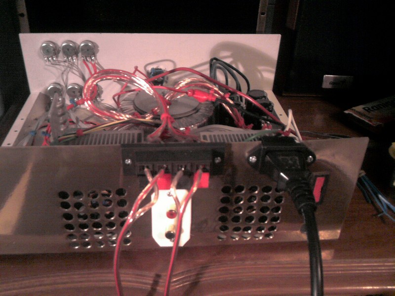

Przedwzmacniacz ten użyłem do budowy mojego wzmacniacza audio.Do zasilania wzmacniacza avt 2671 z kością TDA 7294 zastosowałem zasilacz avt 2701.Chcę tym samym zasilaczem zasilić również przedwzmacniacz jednak nie jestem pewny czy jest do dobre rozwiązanie.Moduł przedwzmacniacza podłączyłem pod ten zasilacz przez potencjometr montażowy 104.Mierzyłem jednak napięcie na wyjściu tego zasilacza nie obciążonego i wynosi 73 V.Przedwzmacniacz zaś potrzebuje napięcia z zakresu 8...24 V.Zmniejszyłem napięcie potencjometrem do wymaganego jednak mam pytanie czy ten potencjometr nie ulegnie przepaleniu,a co za tym idzie zniszczy się również przedwzmacniacz??? Drugie pytanie.Wyjście tego przedwzmacniacza to C.Zasilanie tego przedwzmacniacza to P,0,N.Ja wyprowadzam sygnał z C razem z 0,a może powinno być C z N??? Te twa przewody(C,0) podłączam pod IN,01 w module wzmacniacza ??? Prawidłowo??? Nie chcę niczego spalić.
ECC88 dzięki za odpowiedź.Jednak ja narazie zasilam przedwzmaka przez ten potencjometr montażowy.Mam poważny problem,bo nie mogę odgadnąć jaka jest przyczyna tego,że po uruchomieniu nie ma dźwięku albo gra tak słabiutko,że ledwo słyszalnie.Natomiast gdy wyłączam wzmacniacz przez krótką chwilę gra trochę głośniej ale z trzaskami.Jedyne pocieszenie to takie,że nic mi nie eksplodowało przy włączaniu,bo zaryzykowałem włączenie bez żarówki wpiętej w uzwojenie pierwotne transformatora.Może będzie ten post czytał jakiś doświadczony fachowiec.Dodam jeszcze,że przy włączonym wzmacniaczu z głośników nie dobiegają żadne trzaski.Dopiero jak wyłączam z sieci muzyka jakby chciała się "przebić" na chwilę razem z trzaskami.Pomyślałem,że problem leży właśnie w tym przedwzmacniaczu,więc puściłem sygnał bezpośrednio do modułu wzmacniacza ale z głośników dochodziło buczenie.
A może problem leży w tym,że w czasie lutowania na oryginalnej dwustronnej płytce avt z metalizowanymi otworami lutowałem praktycznie tylko z jednej strony,a z dugiej nie nakładałem cyny chyba,że sama przeszła przez otwór na drugą stronę.Dodam jeszcze,że dałem na dwa moduły wzmacniacza dwa moduły przedwzmacniacza,czyli w sumie mam zmacniacz stereo ale każdy kanał lewy i prawy zachowuje się tak samo.Dziwne to trohe.
Wcześniej pisałem,że może sygnał z przedwzmacniacza wyprowadzić razem z N,czyli C i N(takie oznaczenia są na płytce) ale zaowocowało to tylko popaleniem części przewodów wychodzących z przedwzmacniacza i chmurą dymu.Trwało to tylko chwilę więc nie sądzę żeby uszkodzeniu uległo coś więcej,a i przewody jakie tu zastosowałem były bardzo delikatne.Pozdrawiam i liczę na pomoc na placu boju.
W modułach wzmacniaczy na radiatorach są wentylatory(po jednym) i one chodzą,a dźwięku jak nie było tak nie ma...
No właśnie...gdzieś na forum przeczytałem(bo ktoś miał identyczny problem ale w sumie nie otrzymał odpowiedzi) i jest to dla mnie prostą ale istotną wskazówką,że wzmacniacz zaczyna jako tako grać przez krótką chwilę po odłączeniu zasilania TYLE ILE STARCZY MU PRĄDU Z ELEKTROLITÓW-i ta właśnie sytuacja ma miejsce u mnie.Moduł wzmacniacza jest jakby zatkany i odtyka się z chwilą wyłączenia ale tylko na moment.Jaka jest tego przyczyna myślę dalej.......
.Witaj ECC88.Jak zorganizuje zdjęcia,to zamieszczę.Pozdrawiam.Uff...ale się napisałem.
Nie daje mi jednak spokoju,to napięcie na wyjściu modułu zasilacza avt 2701,bo wynosi ok. 73 V i być może tutaj jest cały problem,bo napięcie jest za wysokie.Wszystko zasilam trafem 2*24 V 200 W.Moduł tego zasilacza-do punktów A,B,C,D dołączyłem dwa uzwojenia wtórne trafa.Ogólnie tak jak to zostało napisane w instrukcji zrobiłem z tego zasilacz symetryczny i na wyjściu mam +,GND,-.Pod + mam podłączone DWA plusy z dwóch modułów wzmacniacza,a pod - mam podłączone DWA minusy tych samych modułów i tak samo jest z GND.Tak więc wychodzi na to,że dla każdego z dwóch modułów wzmaka,to napięcie wynosi 73 V!!! I...być może jakieś zabezpieczenia kości TDA 7294 odcinają to napięcie i dlatego nie działa.Proszę mnie oświecić,bo być może jestem fantastą i czegoś tutaj nie rozumię.

Jest to zasilacz symetryczny, napięcia mierzy się w stosunku do masy , czyli P - O to plus i N - O to minus zasilania, a nie między P i N. Wtedy powinieneś mieć napięcie około +/- 35V.
Następne: podłączyłeś masę zasilania do wjścia przedwzmacniacza więc jak on ma działać ?.O ile poszedł z niego dym to już jest po nim. Zasilanie tego przedwzmacniacza najlepiej jest rozwiązać przy pomocy drugiego transformatora, albo dowinięcia uzwojenia na tym toroidzie. Weż przeczytaj może to, powinno pomóc http://www.cyfronika.com.pl/kityavt3/avt2671.htm

Karel21 dzięki za wyjaśnienie.W takim razie zasilanie nie jest przyczyną tego,że nie mogę wydobyć dźwięku z tego wzmacniacza.Problem leży gdzie indziej...hm...tylko gdzie...???

Mam chyba rozwiązanie.Właśnie mierzyłem napięcie na tym potencjometrze zasilającym ale nie między plus i minus,a między plus i masą i wyszło ok. 2V,a układ przedwzmacniacza potrzebuje ok.10 V i od tego progu może dopiero pracować.Trzymajcie kciuki!

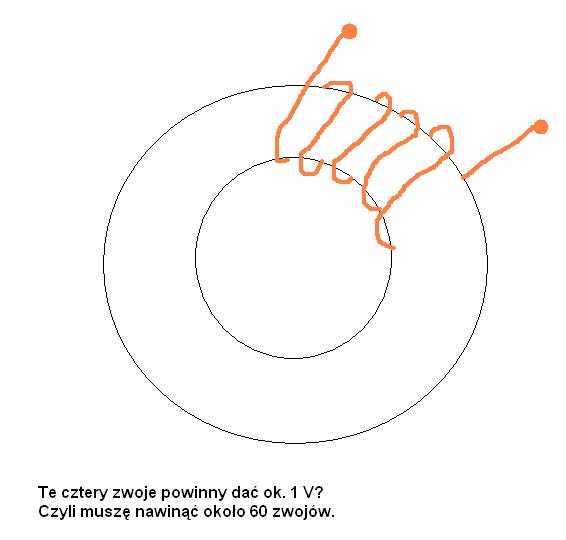

Tak to jest ten sam scalak. Najbardziej istotne są te oznaczenia NE5532P a nie 8AATT3M. Jeżeli wybierzesz opcje dowinięcia uzwojeń, to nawiń je na wierzchu tych co są. Powinen wystarczyć przewód 0.1mm. w emalii, będzesz potrzebował około 3 - 4 zwoi na volt. Najlepiej to nawiń te pare zwoi i zmierz miernikiem napięcie. Prostownik to tak jak opisał end.
Dobrze.Spróbuje zrobić tak jak mi radzicie.Ale ten drut będe musiał nawijać na całym dookoła,czy tylko można na jego części? 3-4 zwoje na jeden volt? W tym module wzmacniacza mam cewkę powietrzną.Jakbym nawinął taką jedną cewkę(oczywiście większą gabarytowo) na toroida to będzie jedno uzwojenie i nie trzeba go izolować od następnego? Sorry,że tak dużo pytam.Narazie płytki przedwzmacniacza z potencjometrami wykręciłem do czasu aż zrobie to zasilanie i kupie jeszcze jednego scalaka do przedwzmacniacza,bo mam tylko jedną sztukę na stanie.Narazie podłączyłem bezpośrednio przez potencjometry(regulacja głośności po jednym na każdy moduł wzmacniaca) i gra.Dźwięk jest ładny,czysty,krystaliczny.Jak dla mnie hig-end chociaż nie jestem żadnym audiofilem.Całość podłączyłem pod kolumny mojej roboty na przetwornikach stx i zwrotnicach stx.W kolumnie mam wyskotonowca,średniotonowca i niskotonowego.Problem mam jednak z basem,bo jak na mój gust jest go trochę za mało i pewnie tym przedwzmacniaczem mógłbym wyciągnąć go więcej.Jak na razie chociaż dźwięk jest iście laboratoryjny i elegancki,to tylko dla wokalu,muzyki poważnej,jazzu.Może w przyszłości dam większego niskotonowca albo dorobię suba.

Nawiń tak jak masz na tym rysunku, przede wszystkim nawiń te uzwojenie próbne abyś miał pewność co do liczby zwoi na Volt. To próbne może być nawinięte jakimkolwiek przewodem DNE Nawiń je zgodnie z kierunkiem nawinięcia poprzedniego uzwojenia, w celu uzyskania napięcia symetrycznego +/- , możesz nawinąć je równocześnie dwoma przewodami.

Dobrze Karel21 tak zrobię.Dzięki za rady jeszcze raz,a jak zrobię zamieszczę fotke.Mam tylko pytanko odnośnie tego scalaka w module przedwzmacniacza,bo spotkałem się też z takim oznaczeniem NE5532N - na końcu jest literka "N",a nie "P".Jaka jest różnica między tymi scalakami.Czy do podstawki w module przedwzmacniacza śmiało mogę włożyć tą z literką "N" na końcu??
